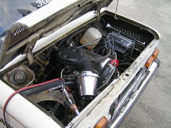

У меня вот так:
Фильтр за 20$ с рынка, карб солекс с тлстой прокладкой. Усилитель рышки капота пришлось подрезать, иначе не закрывалось Smile
