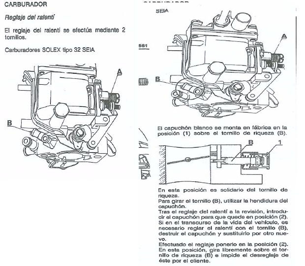

Есть карб solex, однокамерный, стоял на двигателе 0,8 л(37л.с.), расход топлива был 4л/100км.
Если его просто переставить на 40-ку - будет работать без замены деталей(например, жиклеров)?

Сегодня примерял. В этом солексе расстояние между отверстиями под шпильки чуть шире, чем в К133. Надо делать переходник.

Или отверстия сместить сверлением ,или переходник.Думаю кушать на литр-полтора будет меньше нашего,но тяга может уменьшится.Тут пробовать надо,а так карбюратор не плохой,внедряй.Главное чтоб износ был не сильный ну и все каналы промыть хорошо.
