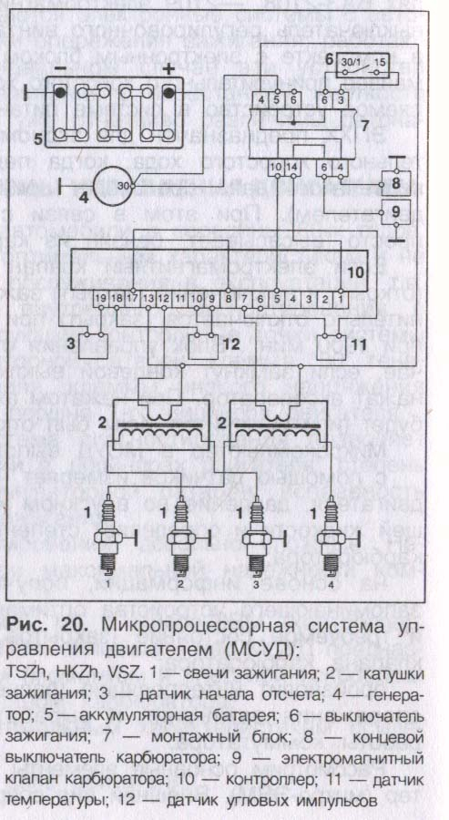

ан не получится таки, как это без распределителя и на 2 свечи, ведь искра то проскочит только в одном месте, значит надо специальную катушку, я её рисуночек уже выкладывал, в "системах зажигания", если с простыми бабинами то тут уж каждой свече индивидуальную, а то что она бъёт лишний раз в момент выпуска то с точки зрения накопления в ней энергии выйгрыша не получится, может экологические показатели Smile
ХРЕН ТАМ!!! Сегодня построил графики работы цилиндров оказалось равильно будут работать только 2 цилиндра а спесь 2х других будут поджигаться одновременно с тактом впуска в первых (постройте диаграмму и все наглядно увидите).
та система не новость она уже давно используется но там оригинальная катушка и мозги, что смущает. вот этож не я её придумал, а теперь прикиньте сколько и куда пойдёт свечных проводов учитывая конструкцию нашего "пламенного сердца", выходит что эти катушки должны стоять на месте карба. Very Happy

Допустим возьмем за основу схему ВАЗ 21083 оч. похожа на схему выше (отсканю выложу) . НО есть 3 вопроса:
1 - куда и как ставить датчик Угловых Импульсов (УИ) на ваз 21083 он берет их с маховика и генерируется 128 раз (по числу зубьев на маховике) за один оборот период = 2.8 градуса. Если его поставить к нашему маховику то пеиод будет другой как это скажется на работе?
2 - С датчиком начала отсчета я почти разобрался его можно поставит к центрифуге и в неё же вставить магнит.
3 - Датчик температуры охлаждающей жидкости (в нашем случае - масла) он там будет работать или нет?
