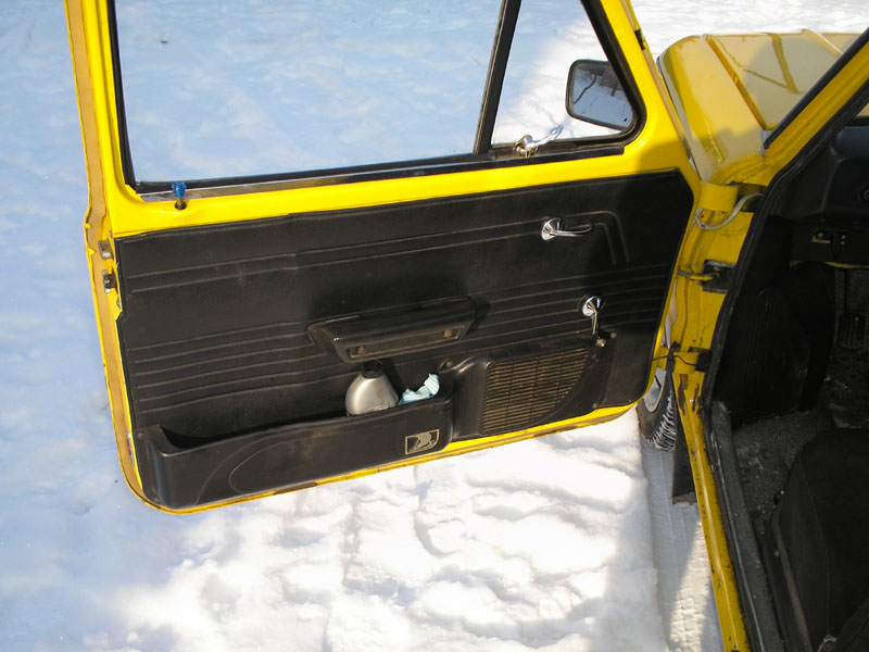

Nazgul
Додано: 24 Тра 2006 13:44 Заголовок повідомлення: |
| Ivin писав(ла): |
| Подлокотники от Москвича 1:1 |
Так и есть
kubanoid
Додано: 24 Тра 2006 23:45 Заголовок повідомлення: |
Подлокотники новые цельнопластиковые, довольно прочные, покупал в местном ЗАЗовском магазине (в Краснодаре)... от чего они не интересовался, радостно убежал ставить вместо развалившихся родных
Единственное неудобство (хотя привык к этому быстро) - это то, что они уже родных и маленько под локоть давили.
А вообще мечталось деревянные вырезать, но времени маловато для такого кайфа
VJB
Статус: Offline Зареєстрований: 21.05.2006 Повідомлення: 197 Звідки: Беларусь/Минск
Додано: 25 Тра 2006 09:05 Заголовок повідомлення: |
| Nazgul писав(ла): |
| Ivin писав(ла): |
Так и есть
Подскажи пожалуйста, отчего ручка стеклоподъемника? и откуда карман на двери?(вродь от лады, да?)
_________________ Дома хорошо, а в машине еще лучше ...
ЗАЗ 968М (1992 г.в.) |
h@voc Основатель Клуба
Додано: 25 Тра 2006 15:32 Заголовок повідомлення: |
ручка двери и стеклоподъемника - ВАЗ классика
_________________ Заз-965Б 1969г.в. 'Fireball'
Заз-968М 1989г.в. 'SHUTTLE' |
Гість
Додано: 25 Тра 2006 23:49 Заголовок повідомлення: RE: (empty) |
стеклоподёмник лучше от Таврии, там крепление такое же как у запорожца. да и вобще жужы последних годов с таврическими и шли.
Додано: 25 Тра 2006 23:51 Заголовок повідомлення: RE: (empty) |
| Anton[SS] писав(ла): |
| да и вобще жужы последних годов с таврическими и шли. |
Ни ...я! Это Таврии с Жужевскими продвинутыми стеклоподъёБниками делають!..
