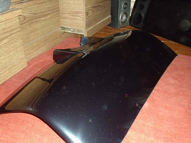

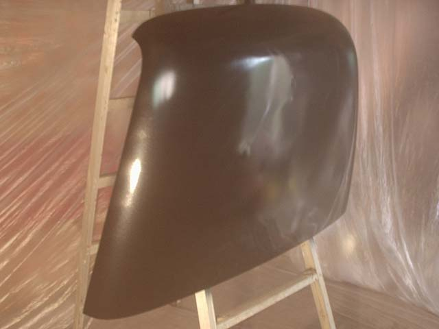

Сегодня наконец-то начал красить машину. Краска Mobihel "Млечный путь", лак "Mobihel".
Фото прямо из гаража:
и из комнаты готовой продукции:
Получается неплохо, несмотря на то что я крашу машину в первый раз.
По ходу дела буду выкладывать фото здесь.

Смотрится "ОЧ. ОЧ. Супер", а не боишся, что черный летом нагреваться будет как печка?
Еще вопрос не в тему: а что это у тебя за выемки такие на задней крышке? - под какие фонари?

Ну грется будет конечно да...
но не красить теперь из за этого машины в черный цвет
Вырез сделал бывший хозяин, он же перенес номер вниз, типа для лучшего охлаждения. Убил бы гада.

Додано: 05 Червень 2005 20:34 Заголовок повідомлення: Свершилось!!! |
Наконец-то покрасил кузов.
Вот фото (пока без лака).
