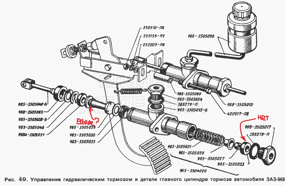

спасибо, очень наглядно

Да! Огромное спасибо за фотоотчет!
У меня когда я разбирал ГТЦ-965 не было той резиночки, что стоит перед наперстком с клапаном
и буртик был выше
_________________ мечта свершилась!!! :-) ЗАЗ 965 у меня в гараже!! |
LEKS Авторитетище
Додано: 30 Квітень 2013 12:19 Заголовок повідомлення: |
буртик схематически нарисован, не стоит обращать внимание. а вот без резинки клапан просто не работает, ибо она уплотняет стык корпуса клапана с торцевой гайкой. то есть, у тебя просто главный цилиндр сцепления 968 в чистом виде получился

Додано: 30 Квітень 2013 13:27 Заголовок повідомлення: 1 |
Буртик не схематически!!!!
Сегодня вскрыл другой толи ГТЦ толи ГЦС и там этот цилиндрик именно такой как на рисунке
А насчет резиночки - ты прав!!! Сам подумал когда разбирал - как может работать клапан если уплотнения никакого нету
