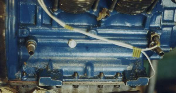

В общем с пацанами начали собирать ЗАЗик 968М столкнулись с такой проблемой. В общем подцепили движку, ходовку, все ОК. Траблы с проводкой. Там в общем в капоте остались 5 проводов, куда их цеплять не наю. Потыкалиих об движку, на панели приборов зашевелились стрелки давления масла и температуры. Куда там в капоте цеплять эти првоода?
susanin
Статус: Offline Зареєстрований: 23.10.2004 Повідомлення: 1050 Звідки: Made in BSSR
Додано: 19 Червень 2005 16:40 Заголовок повідомлення: |
Всё просто. Эти два провода под капот заводить ненужно. Изначально они идут под двигателем в воздушных кожухах. Тот который реагирует на температуру цепляется к датчику температуры масла. Он расположен сзади в поддоне двигателя. Если посмотреть сзади в поддоне такая типа латуневая гайка с торчащей из неё клемой - это он.
А датчик давления следует искать (если смотреть сзади) по левой стороне двигателя и чуть выше датчика температуры. На фотке он справа . Штуцеров естественно у тебя небудет, только датчик.(Та-же гайка с клемой)
Ктати на фотке видны оба провода.
Описывай остальные провода.
