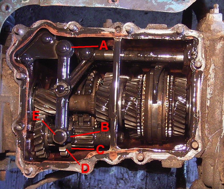

Если передача вылетала уже на новой машине, то скорее всего оторвалась вилка шестерни задней передачи. Это довольно распространённый дефект. Палец вилки крепится к рычагу сварной точкой.
Речь про деталь B, её палец E прихвачен к рычагу A каплей электросварки. Из-за этого дефекта вилка болтается и выходит из зацепления с буртиком шестерни заднего хода С, цепляясь только за зубчатый венец шестерни D в итоге шестерня при включении задней передачи не полностью входит в зацепление. Долго тянуть с ремонтом не советую, так как дальнейшая езда задом с удерживанием рычага приведёт к повреждению остальных деталей механизма всключения ЗХ.
Ещё один дефект, который тоже бывал ещё на новых КПП, это кривой рычаг А из-за которого вилка B изначально сидела слишком высоко не цепляясь полностью за бурт шестерни С результат тот же самый вилка соскальзывала с бурта и цеплялаась только за венец шестерни.
В самом конце восьмидесятых это был один из самых распространённых гарантийных случаев у ЗАЗ-968М и ЛуАЗ-969М.
На ЛуАЗе оба дефекта исправляются минут за пянадцать, так как у него доступ к КПП сверху (на фото КПП ЛуАЗа). На Запрожце доступ к всему этому только после снятия силового агрегата.

Если у тебя сороковка, то эту КПП можешь спокойно продать или подарить кому нибудь потому, что на КПП сороковки от неё кроме гаек крышки ни одна деталь не подойдёт.
