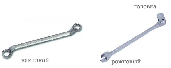

Всё это хорошо, но после длительного простоя, не откручиваются клапаны на тормозных цилиндриках.
P.S. "WD-40" не помогла, керосин не помог,постукивание(без фанатизма) не помогло. Ключик накидной(надо попробовать головку).
P.P.S. Головка помогла. Накидной слизывал грани.

Wladimir_Donetsk спасибо за совет. А то я хотел рожковым сначала откручивать. Головку не нашёл, но накидным свободно получилось.
Ещё важно что ключ должен быть либо короткий, либо выгнутый, либо действительно головка. Просто так не подлезешь туда.
