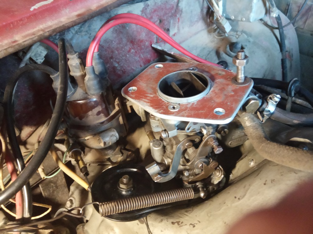

Нарешті дійшли руки до установки цього девайса.
"Підсос" поки що не підключений.

По идее карбюраторы подобного типа должны стоять поплавковой камерой в направлении движения автомобиля. Не зря же на ЛуАЗах карбюраторы по сравнению с Запорожцами развёрнуты на 180° При такой установке как на фото при поворотах смесь будет или обогащаться или обедняться в зависимости от направления поворота, в итоге провалы и перебои обеспечены.

Погоджуюся. Можливо не найоптимальніший варіант установки але :
1. З двох зол вибрано менше - прийшлося би сильно ускладнювати привід дроссельної заслонки, і по компоновці (кожухи і т.д.) цей варіант для мене виявиася оптимальним.
2. Якщо би мова йшла про ралійні гонки то розміщення поплавкової камери мало би суттєве значення. В моєму випадку нема ні різких поворотів ні супер швидкостей, і т. д. і т. п.

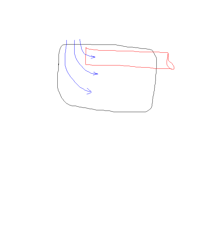

Забор зовнішнього повітря. Здається "За рулем" була ідея робити отвір в кришці капота. Я зробив по своєму.
Ідея така:
Morgan
Зареєстрований: 14.03.2017
Повідомлення: 490
ПовідомленняДодано: 06 Червень 2019 10:12    Заголовок повідомлення: Відповісти з цитатою
Враховуючи аеродинаміку кузова, без хлібниці, там скоріше розрідження а не підпор повітря буде

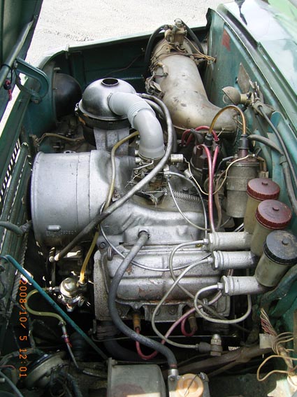

Я в своей практике с этой проблемой первый раз столкнулся когда мой отец в семидесятых годах на свой ГАЗ-67Б вместо карбюратора К-22А поставил К-22Г. У К-22Г фланец развёрнут на 90° по этому он тоже встал поплавковой камерой в бок.
С той же проблемой я столкнулся с моим нынешним ЛуАЗом. Предыдущий владелец поставил на него такой же Солекс как у тебя и тоже поплавковой камерой в бок:
В итоге как у отцовского ГАЗ-67Б в семидесятые, так и у моего ЛуАЗа в нынешние времена, при выходе из обычных поворотов (например на перекрёстке в городе!) или на круговом движении или при движении с креном начинались перебои и дёргания. То же самое у знакомого, который поставил себе на ЗАЗ-968А ДААЗ-2105 на переходнике (боком). Ни отцовский ГАЗ-67Б, ни мой ЛуАЗ или Запорожец моего знакомого тоже не раллийные машиы и ни в каких гонках не участвовали Very Happy провалы и дёргания были при обычной повседневной эксплуатации.
И были эти фокусы только в описанных мной ситуациях, в остальном к раоте карбюратров ни у моего отца в товремя ни у меня не было. На отцовской машине и на Запорожце знакомго проблемы исчезли после установки карбюратров в правильное положение. Я же сперва заменил Солекс на штатный К-133А, позде на ДААЗ-2105.

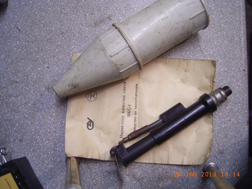

Кстаи, поищи прибор ИКС-1, с ним по крайней мере можно отлично ортегулировать состав смеси на холостом ходу. Слишком бедная смесь тоже может привести к провалам:
В видеоролике я регулирую этим ИКСом карбюратор своего мотоцикла (Awtowelo BMW R-35). На ЛуАЗе я тоже им регулирую, просто с ним ещё не снимал. Оранжевый цвет пламеи- слишком богатся смесь, синий цвет- слишком бедная. Идеальая смесь как раз на границе синего и оранжевого:
