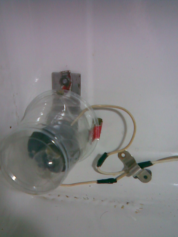

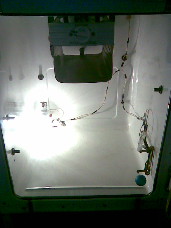

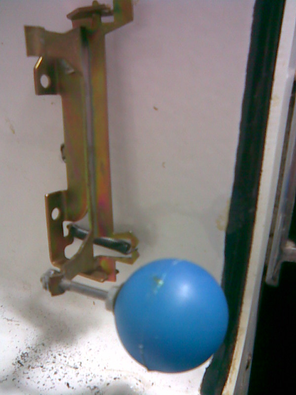

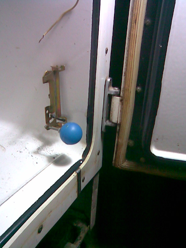

Была поставлена задача: Установить в холодильник Саратов-II с 1965г.в. электрическое освещение, отсуцтвуещее там от природы.
Поход по магазинам не дал возможности купить специальную холодильную кнопку, а в мастерской вообще мастер сказал что имея стаж в 45 лет, он первый раз слышит что в такой холодильник хотят провести свет.
В общем мною было принято стратегическое решение самому сделать устройство размыкающее эл.сеть при закрытии двери.

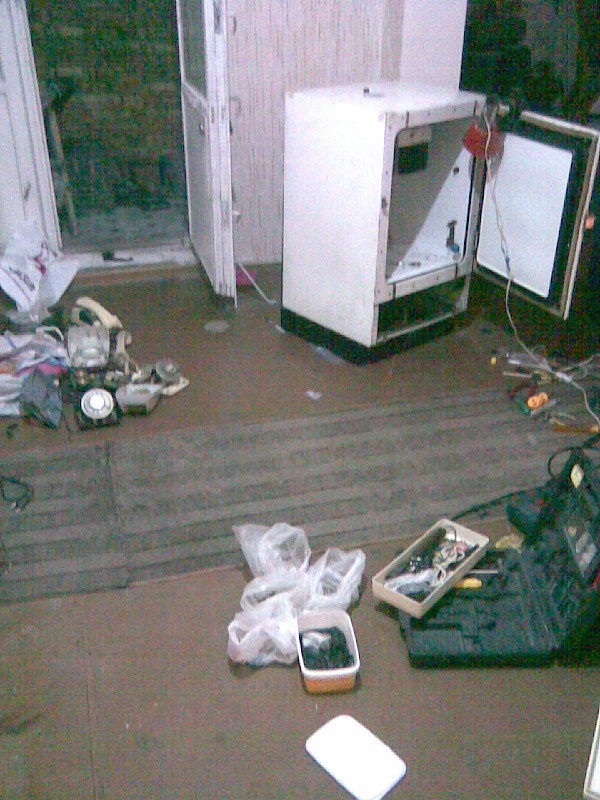

Задействованы почти все наличествующие инструменты.

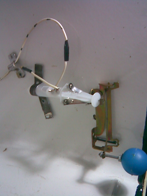

Разобраны все старые савецкие телефоны в поисках лучшего пружинного устройства размыкания. Найден также синий детский пластмассовый шарик для гибкости.

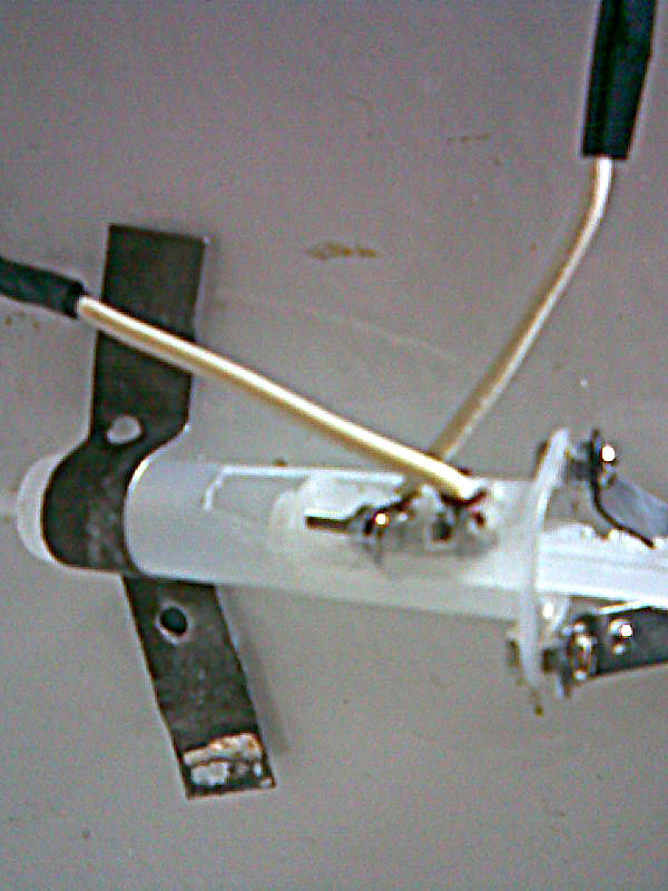

В качестве поршня был выбран шприц. (10 гр.) Некоторые сложности были с вырезанием частей шприца уже после установки. Так сказать доводка на месте. Ибо заусенец маленький - а вся конструкция из-за него не работала. Ход поршня должен быть мягким, даже без установки в передней части шприца дополнительной давящей пружины.
Контактами являются два винтика. Причём один с обычной шляпкой, а другой с вогнутой - для лучшего прилегания. Передняя держалка шприца - гнутый жестяной профиль, сидит на двух магнитах от старого разобранного винчестера.
Обычная маленькая лампочка, в патроне. Защита - одноразовый стаканчик от морса.
Итого потрачено 3 дня, и задача выполнена. Свет мягко включается при открытии двери, и так же мягко выключается при закрытии.

А я в начале поста думал, что рвать контакт 220В будет та неизолированая хрень с синей балабухой. Стаканчик на лампочке накаливания поплывет. Лучше надеть банку соответствующего размера.

это конечно круто,и задача решена,но не проще было б использовать геркон и магнит?

А ще легше мікрик, але зате автор завжди має шприц стаканчик і шарік в холодильнику....

AlexK так лампочка всего ватт 10, не так сильно греется. И работает от силы сек двадцать. И потом банка тяжёлая, её как-то укреплять надо... А с пластмассой делай что хочешь.
Vadim_K, sanitar в герконах слабо разбираюсь) А специальный переключатель готовый - или мiкрик какой, так и не смог в продаже найти. Всё что есть на замыкание работает. На размыкание почему-то ничего не продаётся...

Забавный случай: Работаю сейчас на Самсунге, который на территории бывшего авиационного (ТАПОиЧ). Делаем холодильники. 95% работающих - узбеки с ташкентской области (т.е. не городские). Работаем 6 дней в неделю по 11 часов в день. Еду домой в метро - рядом ещё один рабочий-европеец, мой тёзка. Показал ему вот эти фотки с починкой моего холодильника. Ё! Тут оказалось что и он - точно так же провёл свет в свой СаратовII. Правда уже с микриком. Такие дела)
