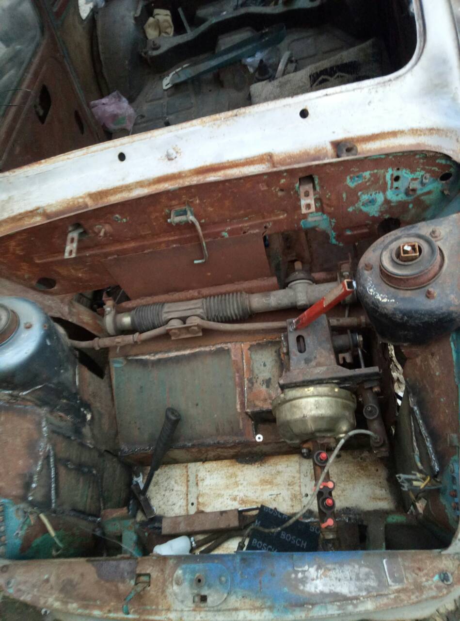

Ребята всем здравствуйте, строим зазика 965.....дилема такая передок у нас ваз 2108....вставили стаканы...рулевую рейку...соответственно стойки и тормоза уже все на месте....остается вопрос с задней частью....нужны пластины под суппорт 2108....подскажите пожалуйста, у кого или где можно купить?

Ну вы блин даете , а как ощущения от стояк ? И пружин .
А по теме , смотри чертежи под что ты будешь делать и практически любой тебе их сделает . Супорта и диски с чего ставить будешь?
У меня с переди 2110 винтелируемве под 13 диск , на выходных срезал часть рабочей поверхности колодки , а то на юз идут , не комфортно . Покатаюсь , скорее всего надо еще урезать . Либо регулятор ставить . Оставь место на всякий случай и проедь проверь .
