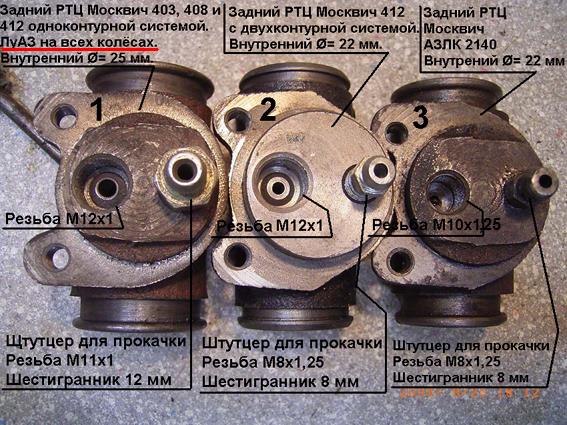

ПовідомленняДодано: 28 Січень 2019 08:22    Заголовок повідомлення: Відповісти з цитатою
sanitar писав(ла):
о,у меня обратная ситуация:я луаз не имел никогда,и не знаю что там за цилиндры.не просветите?
На ЛуАЗах все четыре РТЦ от Москвича (задние 403, 408, 412):
ГТЦ кстати тоже от Москвича-412, у ЛуАЗа их два.
И ГВУТ на ЛуАЗ-969М и ЛуАЗ-1302 тоже от Москвича-412.
Тормозные колодки так же москвичёвские (немного доработанные).
Тормозные барабаны где то до середины восьмидесятых тоже были Москвича-412, позже свои ставить стали.
