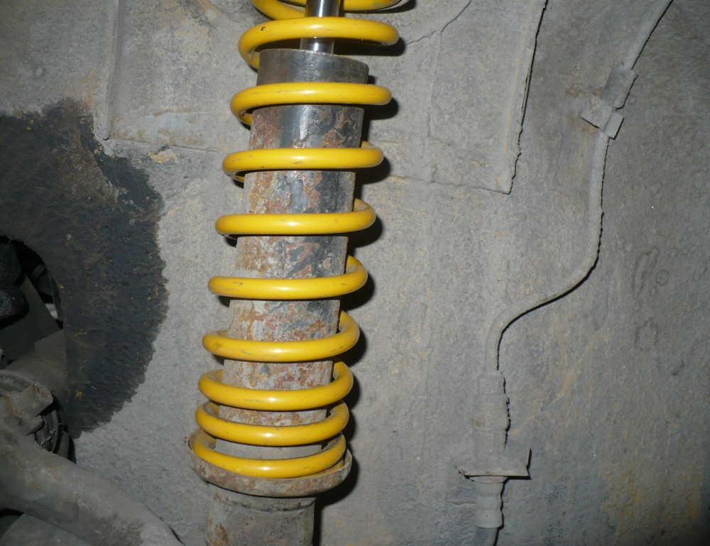

без понятия с какого у соседа взял попробовать по длине и диаметру почти такие же как наши, только пруток у них 8 мм и с прогрессивной жёсткостью, или ещё их называют с зоной комфорта, мне очень нравится как они работают в начале мягкие и хорошо отрабатывают мелкую рябь, а дальше жёсткие даже при прыжках не пробивали ещё ни разу до отбойников

[img]http://www.zaz.kiev.ua/forum/gallery/?do=sf&g=5090&a=2717&f=80879[/img] хотел прикрепить фотку пружин, но что то не получилось Crying or Very sad

ПовідомленняДодано: 23 Березень 2017 16:58    Заголовок повідомлення: Відповісти з цитатою
Эта?

ПовідомленняДодано: 24 Березень 2017 08:26    Заголовок повідомлення: Відповісти з цитатою
ага, Спасибо
