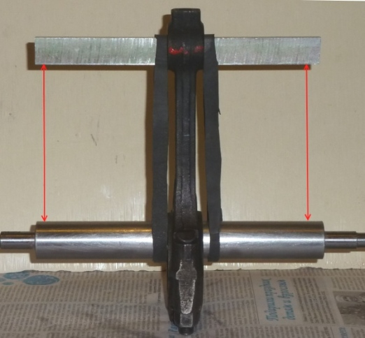

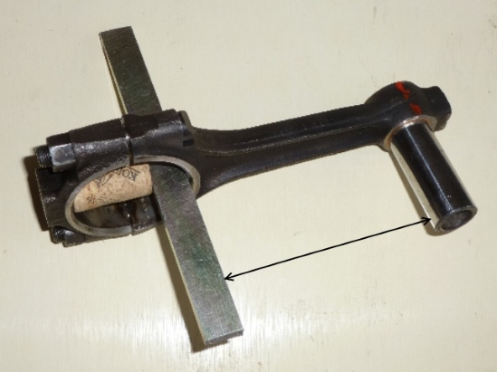

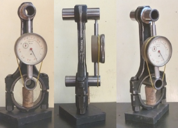

В процессе подготовки к замене поршневой на «79 мм» готовлю и шатуны под поршни и пальцы. Есть аж два комплекта новых шатунов с жёлтой меткой, но их не трогаю пока – жалко выламывать заводские втулки. Начитавшись много разных форумов про «перевтуливание» шатунов, решил отдать б/у шатуны в автомастерскую «специалистам». Сделали – расточкой на каком-то серьёзном станке под каждый палец. Дальше занялся подгонкой массы. И как бы вдруг надумал приблизительно проверить параллельность осей НГШ и ВГШ. В голову пришло такое приспособление
из плотно входящего пальца, абсолютно ровной фрезерованной стальной планки и пробки-распорки.
Потом ещё одну «конструкцию» испытал
И последняя, ещё более точная композиция
Результаты оказались идентичными и ошеломляющими. Мануал требует непараллельность осей не более 0,04 мм на расстоянии 100 мм от головок, а оказалось от 0,1 до 0,4 мм! Это просто видно без всяких микрометров. В надежде, что ошибаюсь, что где-то может быть кривизна, пылинка и т.п., повторил измерения несколько раз, меняя положения «инструмента» - результаты повторились…((
Проверил так же тройку шатунов из новых комплектов – тоже не идеал, выходит за допуск, хоть и немного. Т.е. верить ничему нельзя, надо всё проверять и лучше делать самому. И ведь готовился к самостоятельному перевтуливанию (был мотоциклетный опыт), но доверился «специалистам». Теперь или опять к ним перевтуливать, но с конкретными определёнными объяснениями, или рихтовать шатуны самому. Склоняюсь к рихтовке, предполагаю, что пригодится не раз…
Возникает вопрос – а как же может получиться такая непараллельность? Какая технология изготовления шатуна? Если расточка НГШ производится строго перпендикулярно торцам НГШ, и НГШ в свою очередь является базой для расточки ВГШ, то ошибка исключена. Либо станки кривые, либо торцы НГШ не перпендикулярны отверстиям.
Проверял стеклом геометрию шатунов – прикладывал ровное толстое стекло к торцам НГШ. Оказалось, что практически у всех шатунов почему-то один торец плотно прилегает к стеклу, а другой почему-то не плоский – как на рисунке. Отклонение небольшое – размер «а» 0,1-0,2 мм, но оно есть. Почему? Делаю вывод – необходимы тщательный контроль параллельности и хорошая, удобная технология рихтовки. Буду думать.

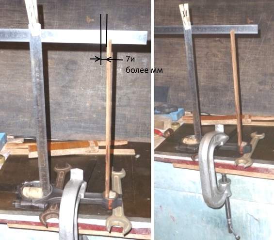

Более-менее овладел методом с микрометром - сотку вижу, расстояние от вертикальной оси шатуна до точки замера около 27 мм, т.е., если разница замеров с двух сторон до сотки, то на расстоянии 100 мм - не более 0,04 мм. Результаты повторяются, доверять можно.
У всех перевтуленных шатунов "ближнее" (до 27 мм) отклонение около 0,1 мм - даже штангелем фиксируется. (Любопытно всё-таки выяснить - как это у них получилось.)
Проверил два комплекта новых (заводских) шатунов - в одном комплекте один шатун в норме, в другом три. Остальные заметно не в норме - до 10 соток на ближнем замере.
Проверил 4 шатуна б/у - тоже отклонения, но это уже немного успокаивает - мотор-то работал. Извлёк из одного втулку - отклонение соосности НГШ и ВГШ без втулки заметно меньше, чем с втулкой...
Попробовал рихтовать - столярной струбциной вот в такой комбинации
Получилось выровнять до нормы. Для индикации процесса "втыкал" плотно в НГШ и в ВГШ вертикальные рейки, сверху к одной из них прищепил линейку. Интересно, что остаточная деформация появляется только после сближения верхних концов реек на 8 и более мм, т.е. после прогиба шатуна на примерно 0,7 и более мм - довольно упругий материал.

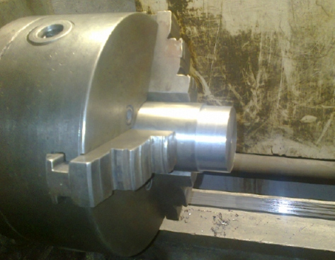

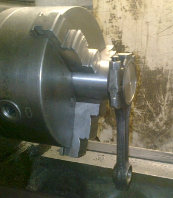

Чтобы обеспечить корректную "базу" - опорную поверхность шатуна при последующей расточке втулки ВГШ на станке в мастерской, проторцевал на токарном станке один из торцов НГШ. Для этого с одного зажатия приготовили цилиндрическую "оправку" с диаметром на 0,1 мм (или меньше) больше отверстия НГШ.
Зажимали на этой оправке шатуны и торцевали - снимали 0,1 - 0,2 мм, пока не появлялась полностью проточенная поверхность.
В конце первого сообщения темы я указывал на "неровность" торцов НГШ. Теперь один из торцов строго перпендикулярен отверстию.
За годы образовались в наличии четыре комплекта шатунов - два б/у и два новых. Из этих 16-ти ни один!! шатун не был идеален по торцам НГШ. Вот и причина непараллельности осей НГШ и ВГШ после перевтуливания даже в мастерской.
