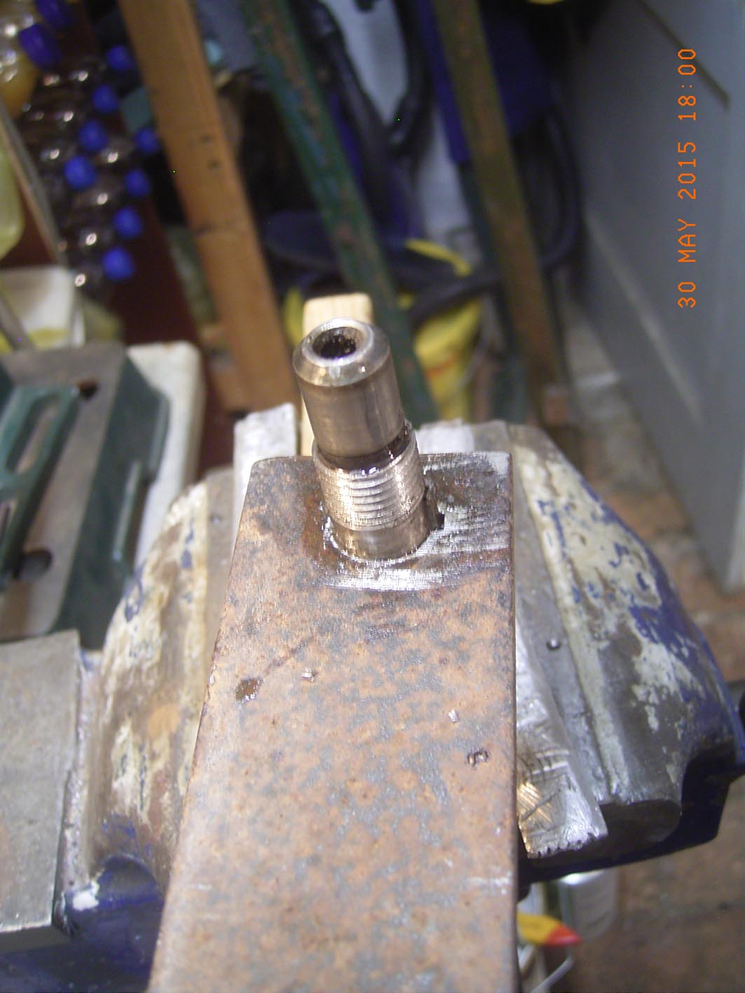

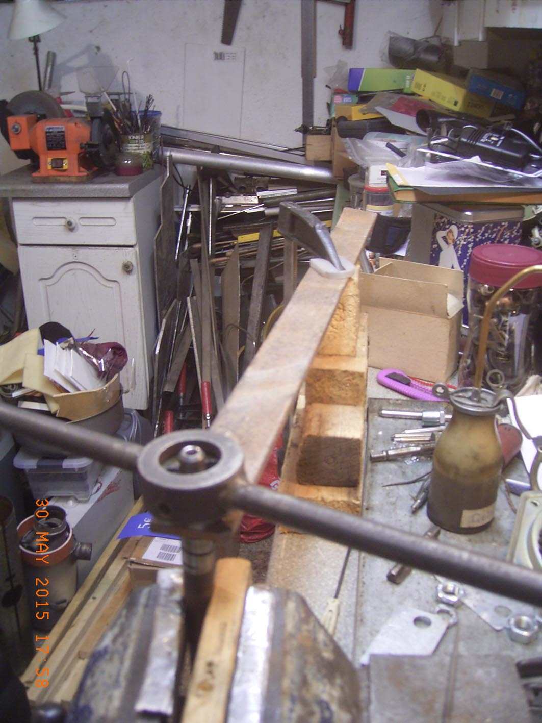

У меня в описанном случае на двигателе получилось без всяких фасок.
Так же в другом случае, когда нарезал резьбу для знакомого на снятом валу, плашка начала нарезать резьбу тоже без всякой дополнительной фаски. Вал зажат в тиски и зафиксирован той же пластиной, которой я фиксировал вал на своём двигателе:
Результат:

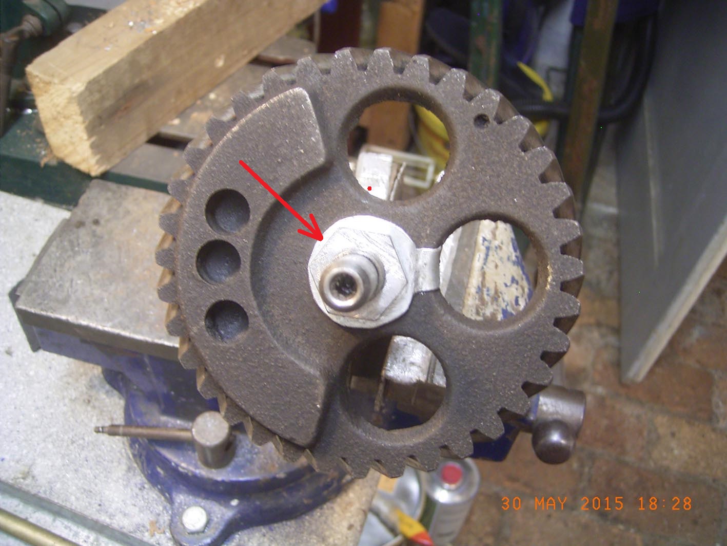

Вал в сборе с шестерней, готовый к отправке другу:
Стопорная шайба (красная стрелка) после окончательной сборки отгибается вверх.
