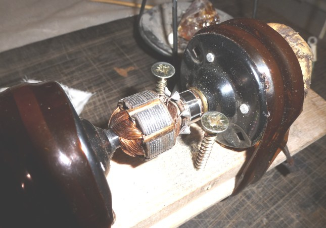

При попытке прошлифовать изношенный коллектор
[img] [/img]

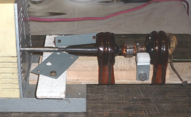

с помощью смонтированного «стапеля-станка», собранного из советского станочка «Умелые руки», дощечек и половинок корпуса самого моторчика, закрепленных на дощечке термоусадочными хомутами из пивной бутылки, т.е. якорь вращался приводом в собственных подшипниках.
[img] [/img]

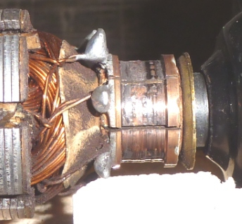

Обнаружилось, что там осталась буквально рваная "фольга" – тут же обнажился текстолит. Но краевые части коллектора на месте.
Загорелся всё-таки попробовать восстановить, убедиться на собственном опыте. Коллекторную или с контактных проводов медь не нашёл, взял кусочек обмоточной сечением 9х8 мм, расковал до 5х5, отпилил кусочек, расклепал его поперёк до толщины около 2 мм – всё это для упрочнения. Сделал пару ламелек, потом прочитал вот это

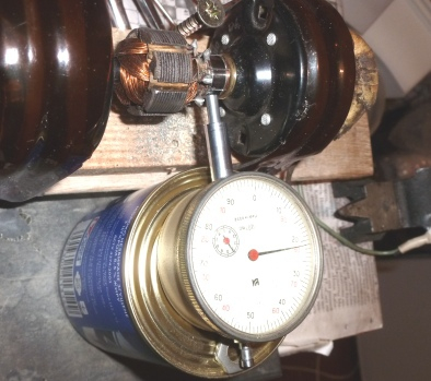

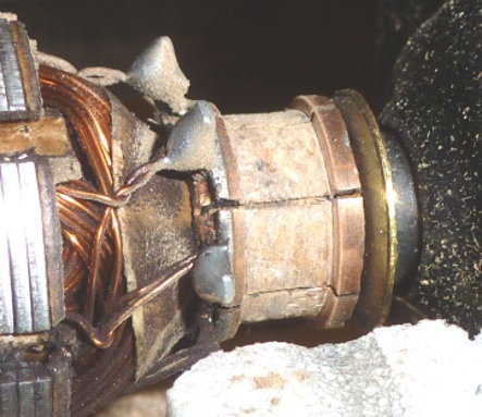

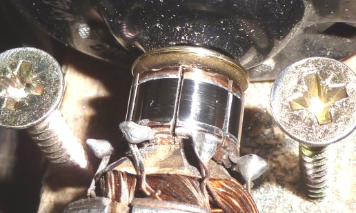

Заказал два н/ст колечка 12,5х15,8х5,8 мм (одного мало при распиле обычным полотном), распилил на 7 заготовок, обработал напильником в размер, облудил «бока» новых ламелек и остатки медных ламелек на роторе, впаял. Всё получилось достаточно несложно. Потом «проточил» коллектор напильником, для ограничения и регулировки обработки вкрутил с двух сторон саморезы, на которые опирался напильник.
[img] [/img]

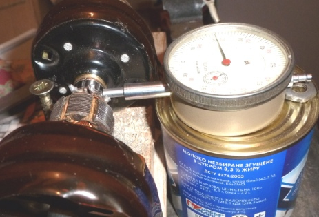

На удивление, проточка оказалась весьма точной – даже проверил микрометром - ± 0,01 мм.
[img] [/img]
[img] [/img]
Полирнул «нулёвкой», закрасил маркером, собрал, включил – заработало не хуже нового. Разобрал – маркер стёрся достаточно равномерно. Результатом пока вполне удовлетворён.
