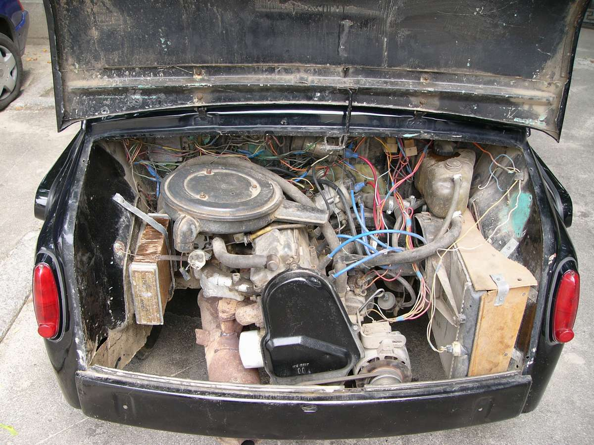

Я все не уймусь...
МЕМЗ 245 потихоньку лезит в "попу"...
Радиатор так же будет ТАМ Twisted Evil , одно но!!!
Рука не поднимается резать боковину...
Понимаю, что воздух будет проходить только через "жабры" и воздуховод после них. Воздуховод после "жабер", по площади больше чем площадь оных.
Имеется два варианта установки радиатора-
1.
КАРЛСОН ТАКОЙ ЖЕ!!!
ИЛИ
2.
то бишь оставить стандартный воздуховод, отступить от него несколько см. и сделать герметичный короб по периметру радиатора.
????????? Evil or Very Mad
Кто, что думает?

лучше всего ставить там где не придется спиливать полку (если это конечно возможно)

щоб поставити таврюшний радіатор полку доведеться робити нижче бо по висоті не влізе.ми вирізали трохи в підкапотці боковину і робили так як 2 й варіант з кожухами якщо не вирізати то не вистачатиме повітря для охолодження.

А при вырезании откуда его, повітря, там больше станет? Ведь в бочине, под жабрами, проходное отверстие без изменений остается!

воно то тіпа да але коли ти не вирізаєш то мала площа радіатора перекривається стандартним отвором а коли вирізаєш то більща площа.
а пропускна здатність жабр і того отвору за жабрами в бочині є достатньою

Виталя, слева не ставь, "сборник окурков", на моем в правом ухе ram-air, и то в фильтре полно окурков и листьев.
Еще вариант. А нельзя сделать забор воздуха, на продувку радиатора,через отверстие под номером, а то боковые решетки проектировались для вентиляции мотоотсека, а не для охлаждения двигателя. Понятно, что понадобится колхозить воздуховод.
А как реализовано у Игоря с его фольцемотором?

Wladimir_Donetsk У ИГОРЯ и ОЛЕГА все пучком, но и двигатели совершенно разные!!!
Фольц, Тойота, по теплотворности не сравнимы с МЕМЗ!!!
Это как лампочка "Ильича" и светодиодная Wink
У одной в мошность (тепло), у другой в свет (мощность) Wink

Пссс! А может сделать жабры на крышке капота?
Ведь не обязательно только вдувать, можно же еще и выдувать?
Помню видел такое на горбике кажется из Харькова в 2010 году.

Zazik_91, если меня "склероз" не подводит, то на ЗАЗ-965, выдувает сзади, а сосает(пыль) из под колёс(зимой из мотоотсека), а в жабры задувает для вентиляции мотоотсека.
format, так сделано на VW Käfer, варианты решеток:

Нет, уж извольте, я уже точно знаю что жабры проектировались именно для охлаждения, а не для вентиляции.
Оригинальные воздуховоды ранних 965:
Мой "колхоз"

Zazik_91, ранний(промежточный вариант), а вентиляция мотоотсека где?!
Повідомлення: 10320
ПовідомленняДодано: 23 Листопад 2015 16:24    Заголовок повідомлення: Відповісти з цитатою
Wladimir_Donetsk Это у мыла жабры для ветиляции
ПовідомленняДодано: 23 Листопад 2015 16:43    Заголовок повідомлення: Відповісти з цитатою
Lanc, видел горбатого с короткими воздуховодами. Возможно между ними и кожухами вставлялись "голенища сапог", а может чей то тюнинг, х.з.

Значит первое: дифузору быть. Но, площадь отверстий в жабрах что то около 150см2. А площадь таврорадиатора 1300+ см2. Вот, нам надо принудительно высасывать воздух, всякие там тааро-вазо вентиляторы такое не могут, берём адский кулер Ауди на 400. 500 или даже редкий на 700 ватт !!! Он по производительности что то около 1,5 м3 в секунду. НО, прикрутив его вплотную к радиатора, видим что он дует совсем не так, как просто на верстаке подключенный, наблюдается срыв потока!!! Выход: отодвигаем радиатор от диффузора, дифузор весь направляем на нижнюю половину радиатора, а верхняя часть будет брать при включении вентеля. Ререммычка под капотом для разделения подсасываемого с улицы воздуха и подкапотного обязательна !!!
Электрика приметивна: 3 реле по 70А. Трехконтактный темп датчик Ауди 85-87 88-93. Первая скорость через резистор от 87 градусов, вторая скорость от 93 через другой резистор и максимальная скорость от контроллера ЭБУ у моего мотора это 99 градусов.
