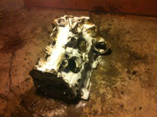

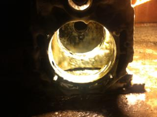

				 Итак, наконец-то, после разборки движка и двух доноров -- был выбран лучший картер.  И предварительно отмыт вот такой штукой (эффект хороший):

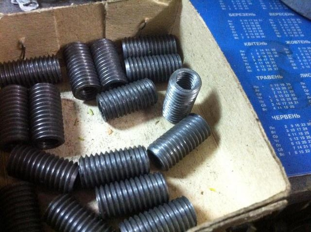

				 Вот такие футорки для шпилек:

				 А где футорки делали?

				 Додано: 03 Листопад 2014 01:45    Заголовок повідомлення:  |
				 Это к Мише Zazik_91 обращаться
