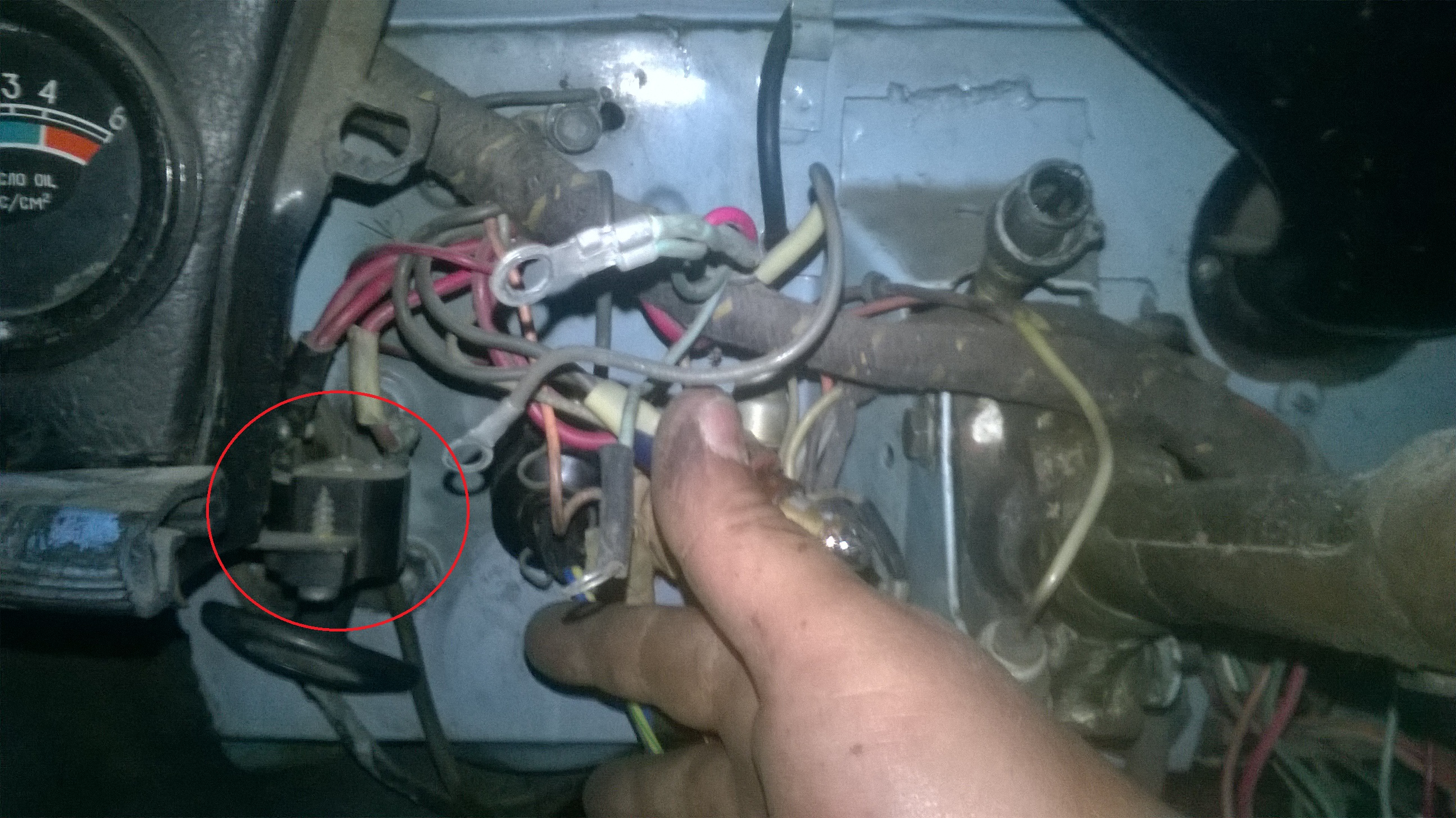

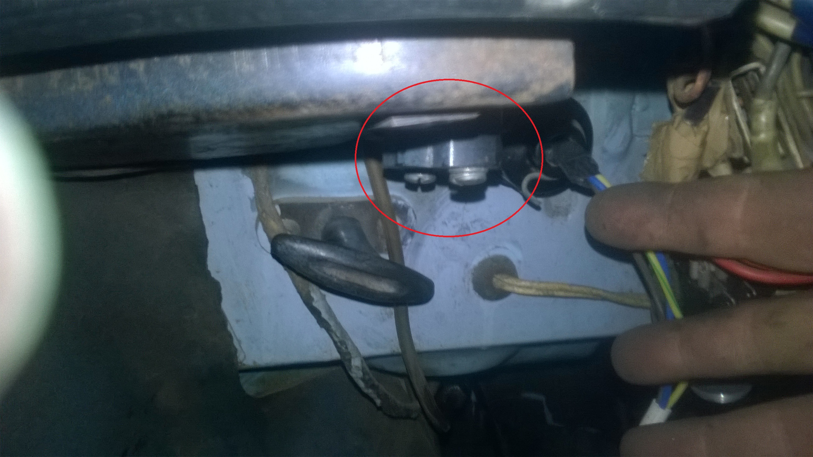

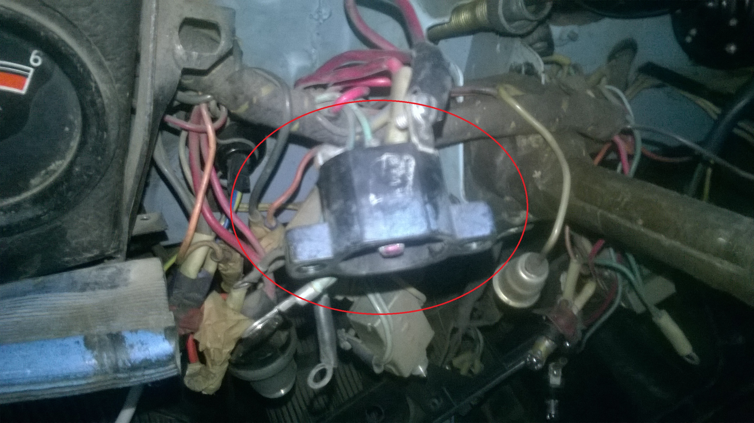

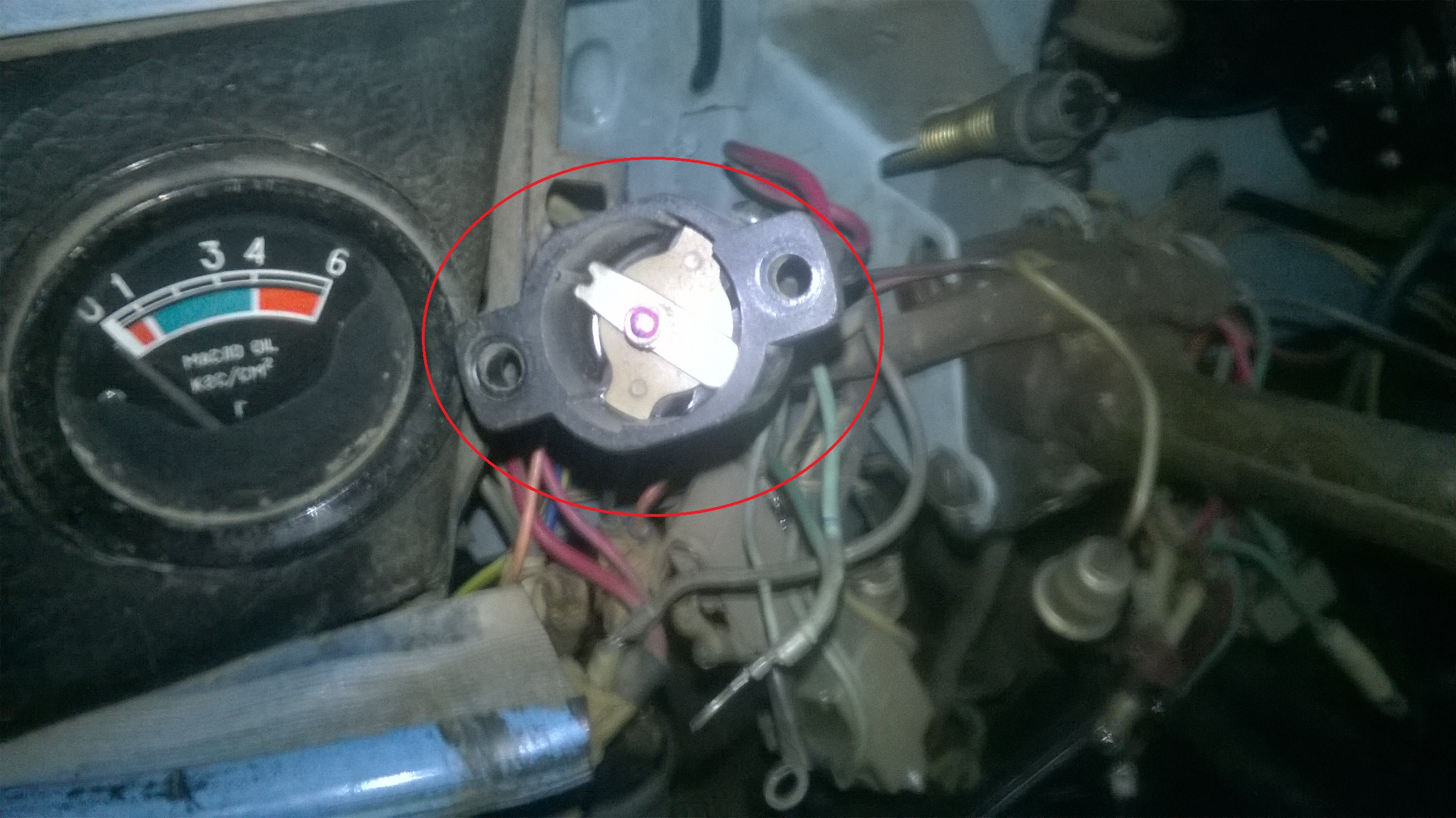

Заз 968 1973 года. Что за штука на фото, для чего? Если правильно я понимаю то она не комплекта. Подскажите!

Это тепловой предохранитель. как раз до 968М на всех моделях были

А он такой и должен быть? И что он предохраняет - стартер?

стартер подключен в сети напрямую, нет у него предохранителей. да такой он и должен быть. предохранитель отключает весь наружный свет и подсветку приборов.
если есть книга по машине- советую внимательно прочитать- она полезна

Barbarossa писав(ла):
Я полагаю на дворники, есть у них привычка при продолжительной работе в ливень внезапно остановиться, а через несколько минут опять работают. Отключи провод и включи дворники и сразу проверишь теорию.

Дворники тут ни при чём, предохранитель стоит последовательно (то есть работает на разрыв плюсового питающего провода) в цепи от замка зажигания к центральному переключателю света.
