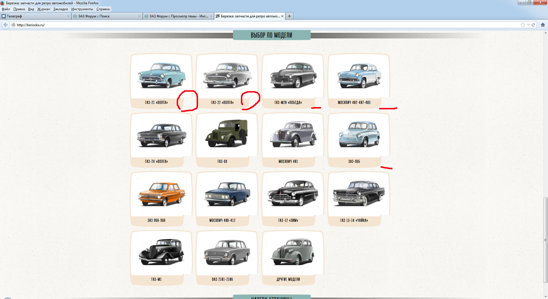

Открыли с Питерскими коллегами по ретро движению интернет-магазин запчастей и сопутствующей продукции. Нуждаюсь в критике, что плохо, где неудобно, что переделать/изменить? http://beriozka.ru/ Заранее спасибо за комментарии.
з.ы. Про то что мал ассортимент можно не писать, это я знаю. У нас сейчас 380 позиций из них 100 это крепеж. Понятно, что надо расширять количество товара до 2000-3000 минимум. Эта задача в процессе.

ох уж этот битрикс.....
у вас ус отклеился стили поехали
когда нажал на товар "купить"-никакого уведомления что товар в корзине не появилось.секунд 10 ждал,потом понял что что-то не так,стал искать(!!!!!) глазами где-же та корзина,и увидел что товар-то уже там.

-Выдачу результатов регулируемую. Как часто делают по 20, 40, 60, 80 товаров. Чтобы не бы было меньше кликов. Десять слишком мало.
-Криво работает каталог. Выбрал ЗАЗ 965, 966, 968 нажал "Показать". выдача одна, при нажатии на марка "ЗАЗ" и "Показать" результат выдачи другой.
Имхо. Каталог товаров не нужно ограничивать только автомобильными запчастями. Радиоаппаратура, фарфор, подстаканники, значки, атрибутика и т.д. Естественно упор на автомобильно, мотоциклетную тему.

Санитар, что за браузер/версия? Вроде везде смотрел... И как правильно сделать с корзиной, ткни в пример если не трудно. Спасибо.

ПовідомленняДодано: 22 Тра 2015 09:28    Заголовок повідомлення: Відповісти з цитатою
выбрал Газ-69(хотя есть еще в природе и 69а)
выдало-хрень http://beriozka.ru/catalog/1144/index.php?arrFilter_P1_MIN=&arrFilter_P1_MAX=&arrFilter_731_2857015561=Y&set_filter=%D0%9F%D0%BE%D0%BA%D0%B0%D0%B7%D0%B0%D1%82%D1%8C

вот, в каталогах, тоже не корректно отображает "предварительный" результат поиска. я так понимаю оно должно быть напротив пункта с галлочкой...

dimal огнелис 27.0.1 с фаербагом
пример уведомления о корзине ща в личку кину

Ввел в поиск "заз 965". Выдало по теме только шильдик на крыло. Остальное к 965 не имеет отношения.
