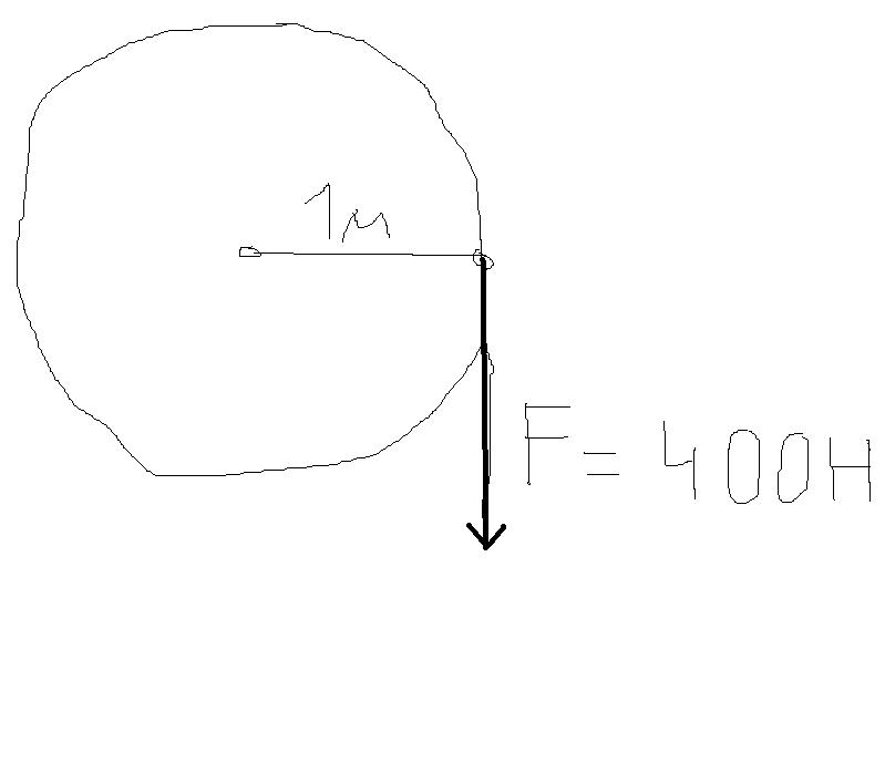

по некоторым причинам небыло возможности провести замер усилия пружин клапанов. но чисто теоретически есть не плохой результат. попался случайно сайт по москвичу 2140, усилие пружин составляет 398-464 Ньютон. длинна пружины 27,5 см. пускай будит так.
Беру усилие пружины 400 Ньютон, с этим усилием клапан первый первого цилиндра пускай нажат в первый такт, второй клапан в третий. тоесть на два цилиндра в течении 4-х тактов какой-то один клапан нажат. 4-ри цылиндра это два постоянно нажатых клапана.
Тоесть общая мгновенная сила равняется 800 Н.
Возьмем частоту вращения коленвала 3000 об\мин=50 об\сек , легкое движение по трасе.
вычислим момент усилия на пружины. для этого нужна скотость V=S(ход клапана)/t(время передвижения клапана).
время нажатого клапана = 0,5 оборотов / 50 об\сек = 0,01 сек, но время полета клапана до состояния открыто принимаем в 10 раз быстрей и равным t = 0,01сек / 10 = 0,001 сек.
ход клапана принимаем S = 3 мм=0,003м
получаем скорость клапана V=0,003м\0,001 сек = 3м\с
а теперь внимание на рисунок, представляем что клапан движется по окружности диаметром 1 м, со скоростью 3м\с, и силой ее толкающей 800 Н.
3м\с это скорость по дуге, нужно перевести ее в радиальную или обороты в минуту
опредиляем длинну круга L= 2 м * 3,14 = 6,28 м
частота вращения = 6,28 м \ 3 м/с = 2,093 сек/об
60 сек / 2,093 сек=20,47 об/мин
М = 800 Н * 1 м = 800 Нм
Можем опредилить мощьность затрачиваемую на перемещение клапанов P(кВт)=M(Hм)*n(об/мин)/9549
http://hondavod.com/forum/viewtopic.php?f=20&t=3307&view=print
Р = 800 * 20,47 / 9549 = 1,714 кВт
1714Вт/12В=142А
200 а*ч аккумулятора хватило бы на час, вес такого 60 кг.
Даже приблезительный расчет не такой уж утопический, даже обнадеживающий.
Если вы не равнодушны к этой идее, пожалуйста подскажите точные параметры которые я брал от балды с потолка.
seaghost
Зареєстрований: 15.02.2009
Повідомлення: 65
Звідки: Одесса
Моє авто: ЗАЗ-965, ГАЗ-21, ЛУАЗ
ПовідомленняДодано: 01 Вересень 2012 09:20    Заголовок повідомлення: Відповісти з цитатою
А где взять такие клапана и сколько они стоят?
