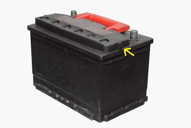

Поставил новый аккумулятор проехал 200 м и заметил что потек электролит. какая может быть причина?

потек от куда?

Если в моторном отсеке, то значит ему жарко

3JIO он в багажнике стоит

значит меряй заряд, если в норме тогда с уровнем жидкости не лады

3JIO а может быть проблема в реле зарядки?

Скорей всего Реле Регулятор пора менять.

Тут и к бабке не ходи, а возьми вольтметр и померяй Wink2

Dimon # Возьми себе за правило: меняешь аккумулятор- сразу проверяй работу реле-регулятора. Не только наличие самого заряда, но и срабатывание реле на верхней границе напряжения.

Там на аватарчике вроде как ЗАЗик. О каких замерах и проверках РР вы все говорите на ЗАЗе?! (конечно, при родном генераторе). Чтобы потек электролит через 200 м - это минута езды при 12 км/ч! - это какую мощность (напряжение) надо дать на аккумулятор, чтобы он вскипел до такого, что начало выплёскивать через отверстие системы центральной вентиляции? Даже при двухкиловаттном генераторе это невозможно.
Когда приношу новый аккумулятор, открываю все банки, смотрю уровни и проверяю плотности в каждой. При покупке главное - "свежесть" батарейки - ну хотя бы не больше трёх месяцев. Если всё в норме - никогда не потечёт...
Проверь все банки на уровень и плотность.
