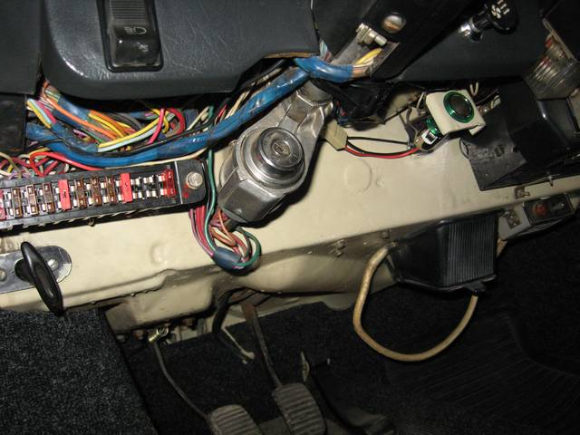

На выходных установил прикуриватель (от ВАЗ-2109) в свой ЗАЗ-968М.
Центральный контакт прикуривателя пришлось доработать: сделать его длиннее (выгнуть контакт-пластину), т.к. некоторые "короткие" зарядные устройства не достают центрального контакта.
Пластину крепления сделал из металла, похожего на аллюминий (мягкий, хорошо гнется и растачивается (отверстие под прикуриватель)).
Прикрепил к скобе с отверстием, которая была на детали крепления двигателя "дворников".
Питание подключил через дополнительный предохранитель (крайний справа в блоке предохранителей).

здорово!!! А я врезал прикуриватель прямо в панель, между пепельницей и бардачком. провод 4 кв мм протянул от аккума через отдельный предохранитель.

Купил вот такой двойной прикуриватель. Материал корпуса на ощупь - мягковатый но прочный пластик. Теперь не нужны тройники-разветвители всякие.
Фото в салоне:
