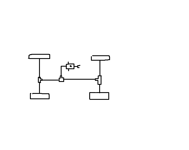

Ребята выручайте, год назад разобрал запор, занимался сваркой, вот пришло время собирать, а я не помню схему тормозных путей, система одноконтурная, и какие где тройники, как куда подсоединялось не помню.
может есть у кого схема? или расскажите как все устроено по заводу.
и где можно купить эти тройники, и сколько их нужно.

по идее только четверник-тройник под балкой
от ГТЦ к передним колесам и назад. сзади тройник от ГТЦ и на два колеса

petertuning писав(ла): |
от ГТЦ к передним колесам и назад. сзади тройник от ГТЦ и на два колеса |
как думаешь, вот такая схема возможна?
petertuning
Додано: 21 Липень 2014 11:00 Заголовок повідомлення: |
можно и так. не принципиально. но лучше переедлать под два контура
можно и так. не принципиально. но лучше переедлать под два контура |
ну раз можно, значит буду такую делать.
а двух контурную поздно ставить, уже все под один заделано.

под днищем в районе педалей тройник! По бокам тормозные трубки сзади по ходу авто трубка назад, спреди короткая трубка в ГТЦ! Из ГТЦ трубка в багажник и через шланг в бачок! Трубка приходит назад и опять тройник! налево резиновый шланг до заднего левого колеса через трубку к цилиндрику, направо трубка тормозная далее шланг далее трубка в цилиндр правого колеса! Вот такой одноконтурный бутерброд!)
