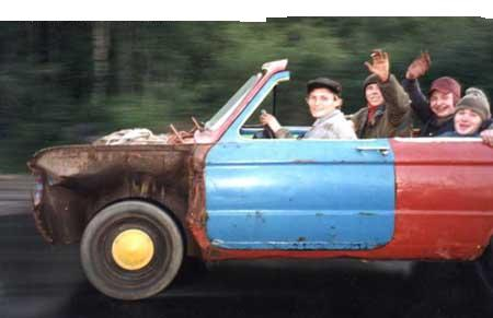

Bugas писав(ла):
Chutj ne pomer so smeha!!! Very Happy
