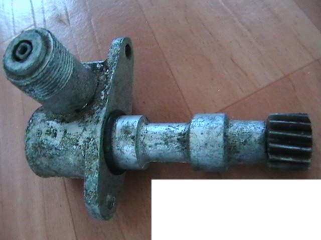

А вот, погуглил - действительно коробка должна быть видна. (это фото не моего Заза)
Я так понимаю без ямы никак в этом случае?
привод спидометра Заз 968 (не мой)
целиком же это не могло отвалиться?

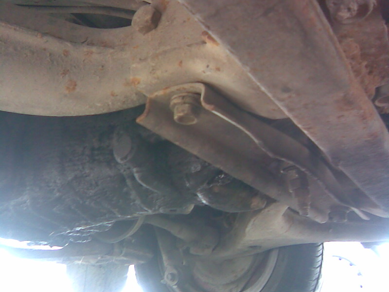

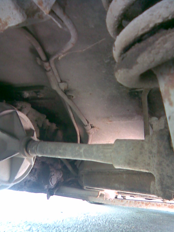

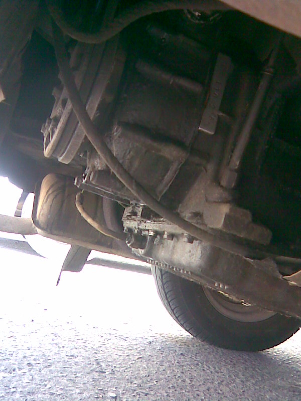

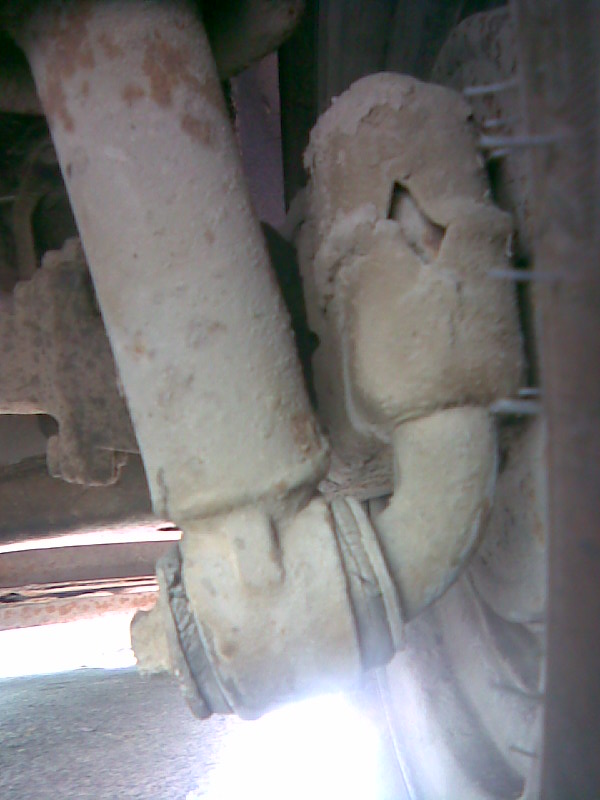

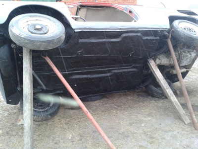

Додано: 13 Серпень 2018 16:28 Заголовок повідомлення: |

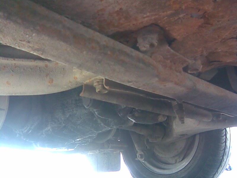

ещё лифт целый день не работал...
эти фотографии сняты отсюда:
{фото1}
{ф2}
{ф3}
{ф4}

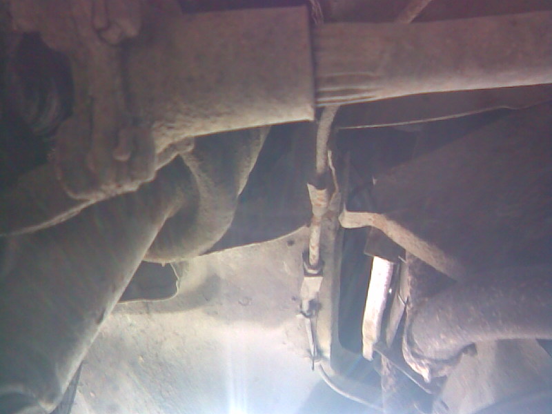

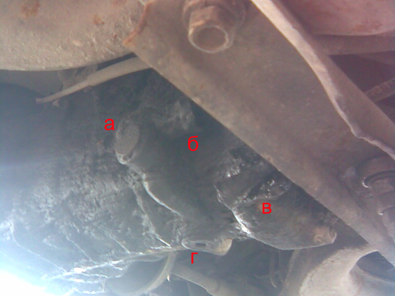

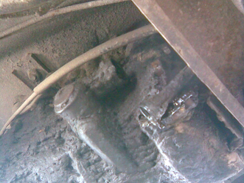

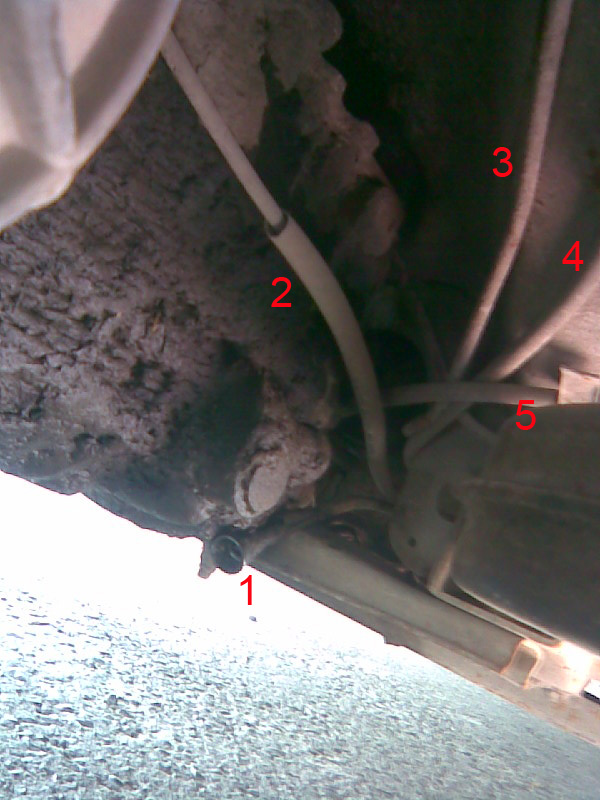

оторвыш под номером 1? а что это за другие провода?
{ф5}

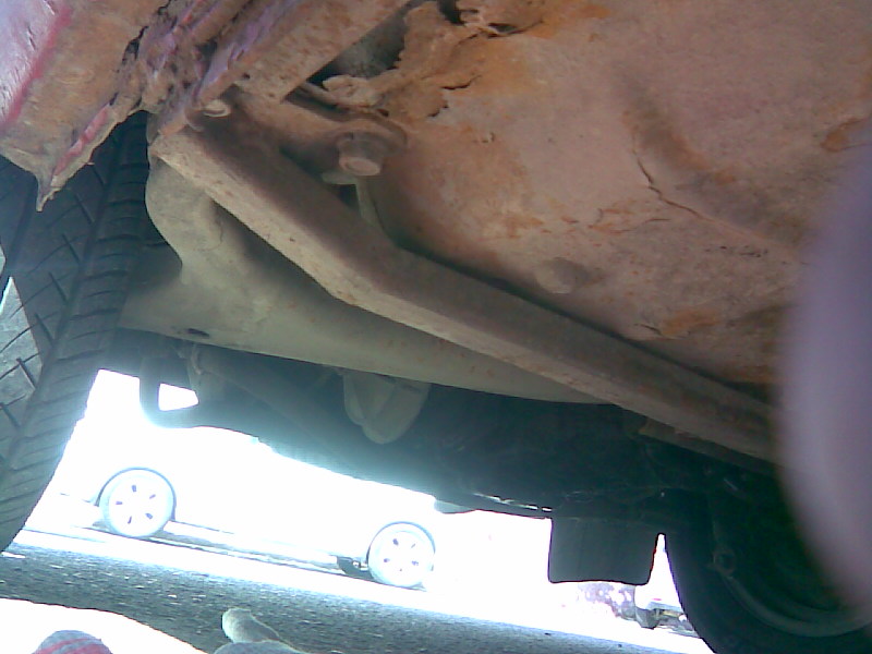

а нижеследующие фоты сняты отсюда:
(это наваренные профиля, видимо чтобы ржавое днище по дороге не отвалилось)
{ф6}
{ф7}
{ф8}
{ф9}

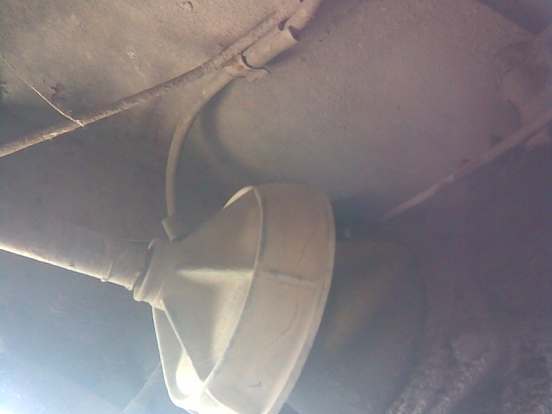

и что это всё такое? как я понимаю оторвыш В должен входить в привод Б? между ними должно быть что-нибудь, трос там ещё какой может?
{ф10}
{ф11}
{ф12}
{ф13}
{ф14}

Додано: 13 Серпень 2018 19:33 Заголовок повідомлення: |
все верно
"б" и "в"
судя по фото гайка осталась на месте, но она уже не целая
вал (трос) спидометра должен был немножко торчать из гибкой трубки
если его нет то:
или он не был закреплен возле спилометра и тогда он просто выпал на дорогу
или он закреплен у спидометра и тогда он просто внутри трубки но его нужно от туда достать и зафиксировать, чтобы он не прятался

Додано: 13 Серпень 2018 21:12 Заголовок повідомлення: |
вован1, ты бы, перед тем ка фотографировать, от говен почистил бы щеткой металлическом, или хоть отвурткой, ничего же не понять, как в парашу заглядываешь.
По теме: Попал на новый трос, лет 10 назад был вообще не дефицит.
Цитата: |
"То есть слышу как-будто по днищу камень попал. Но звук железный. " |
То трос выпал из оболочки, может ты на него наехал, и "шваркнуло".

Додано: 15 Серпень 2018 09:09 Заголовок повідомлення: |
Дружище, тебе не страшно с отгнившими рычагами ездить?
Я б волновался не о тросе...
![](templates/subSilver/images/spacer.gif) |
DaYa
![](images/avatars//20582434324a81dbb5ab9b1.gif)
Статус: Offline Зареєстрований: 10.08.2009 Повідомлення: 1520 Звідки: Днепропетровск Моє авто: ЗАЗ 968м, Kadett E, МЗМА 401
Додано: 15 Серпень 2018 09:10 Заголовок повідомлення: |
2 повод на стартер.
5 трос ручника
3 бензопровод.
4 -хз

Додано: 15 Серпень 2018 10:56 Заголовок повідомлення: |
DaYa, оу спасибо, теперь с проводами понятнее стало. Ладно, я этого Заза за 300 баксов купил, чего уж теперь бояться. Учусь ездить после автошколы, так сказать)

sanitar, буду морально готовиться к подлёту, главное чтобы других машин поблизости не было.
Wladimir_Donetsk, мне кажется что это не грязь там. Ведь днище вокруг чистое, только КПП чёрная. Или это на масло налипло? Старый хозяин говорил что он надколёсные ниши обрабатывал от коррозии чем-то чёрным, специально говорит пульверизатором прошёлся. Может и КПП тоже.

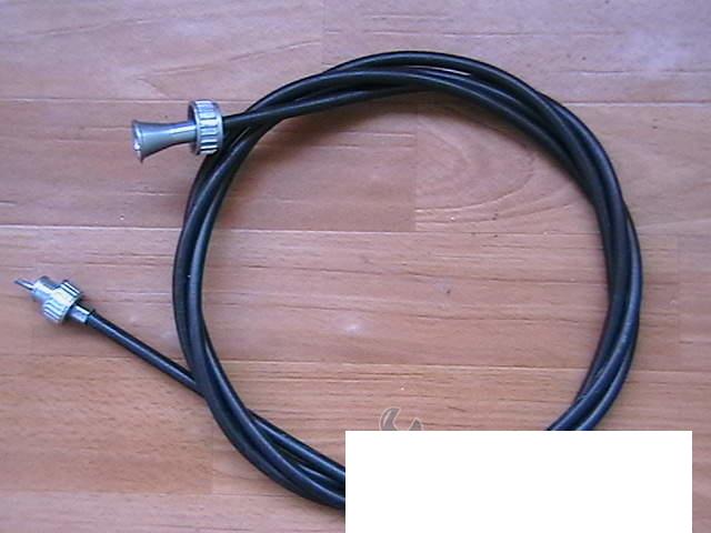

chovchov, вот это хорошо объяснили, спасибо. Теперь уже чуть понятнее стало устройство. Только вот ещё вопрос - та гибкая трубка надетая на вал спидометра. Этот трос который должен быть внутри, ну хорошо - он закрепляется гайкой.
(не мой)
А вот как сам конец тросика крепится в привод спидометра из КПП, т.е. просто вставляется туда? Зажимается как-то? Но как тогда передаётся крутящий момент. Получается что этот тросик, который идёт внутри своей оболочки - он весь крутится с сумасшедшей скоростью по всей своей длине, от привода спидометра до приборной доски в кабине?

весь крутится - все верно (но сумасшедшей скорости там нету)
верхний край самого тросика должен быть с ограничителем (чтобы трос не выпадал под авто)

Ведь тебе не сказали самого главного...теперь готовься снимать двигатель с коробкой, что б поменять этот тросик, иначе не подлезешь. Так же возможно придется снять кулису, что б пропхнуть по тонеллю тросик.
