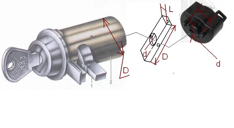

GRDEY
Статус: Offline Зареєстрований: 11.12.2008 Повідомлення: 361 Звідки: Вінниця Моє авто: ГАЗ-21Р 1970
Додано: 22 Квітень 2014 22:11 Заголовок повідомлення: |

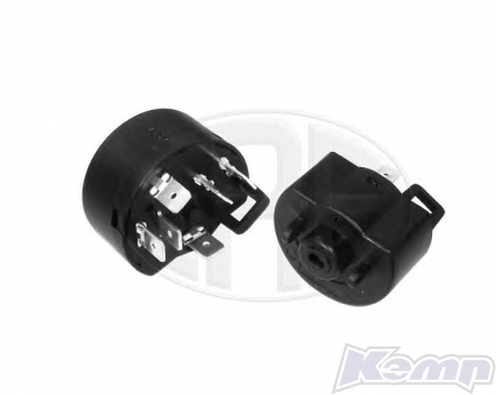

Если уж так хочется АСС, то проще всего поставить контактную группу с другой машины, например, от старого опеля (оно же нексия)
на рисунке показан теоретический вариант установки
нужно подогнать штырь замка чтоб он входил в паз контактной группы, затем изготовить крепежную пластину из толстого материала, к ней прикрутить контактную группу (она прикручивается за два небольших ушка), а потом все это хозяйство вставить в корпус замка, выставить и закрепить на 2 винтика.
З.Ы. лучше брать контактную группу от старого опеля, она мощнее и надежней

этот вариант более всего похож на поставленую задачу. найду старый замок - поколбашу его, посмотрю. канешно внедрять всякие переходники нехотелось, вдруг подклинивать будеть- но тут уже вижу закидки про прямоту рук). про схемку про которую выше упоминал доложу чуть поздней
