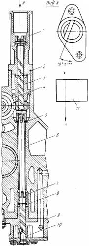

Здравствуйте, пора поднять тему. Движок не заводится.
Краткая история, снял двигатель для замены выжимного и диска сцепления, в процессе разборки пришлось снять карбюратор, трамблер, привод трамблера, заменены сальники коленвала и коробки.
Затем все собрал на место по распечатанным схемам. Зажигание выставил по лампочке бензин поступает, но не заводится, крутишь стартер вроде схватывает, потом раз завелся, минуту не проработал заглох. Искра есть, свечи влажные. и больше не заводился. Решил я снять привод трамблера, так как мог что то напутать при его установке.
Вопрос, могли ли я напутать с установкой маховика и центрифуги?
Вопрос. как правильно установить привод трамблера, как я понял при его установке, он встанет правильно только тогда, когда вилка привода и папа масляного насоса состыкуются и шестерни совпадут,допустим привод сел, как найти ось коленвала? на схеме квадратик х-х я чё то его не вкуриваю, с эксцентриком в разобрался, и очень ли важно иметь эти приборы в наличии как описано в статье? Надеюсь мужыки разберётесь.. я шо та ладу не дам. http://zazsila.ru/news/2011-07-11-53

я про эту приблуду говорю)) и как на этом квадрате понять где ось коленвала х-х? спс

Выставляется ВМТ такта сжатия 1 цилиндра. В этом положении поводок привода, в установленном в блок состоянии, должен быть как на картинке. Ось коленвала - от маховика к центрифуге. Шлиц штанги привода маслонасоса подкорректировать , при необходимости, отверткой.

Я разглядывал центрифугу, заметил на ней метка ВМТ МЗ с двумя насечками я по ней выставлял зажигание, и есть еще одна метка ВМТ МЗ на центрифуге. без насечек. дальше по кругу. Я выставлял зажигание по метке ВМТ МЗ с насечками.
Но шлиц штанги привода маслонасоса ,,папа,, как его отверткой корректировать? Если я правильно понимаю, на этот шлиц одевается шайба 5, затем привод трамблера, но мне приходилось немного прокручивать кривым, чтобы ведущая шестерня на приводе вошла в зацем с теми шестернями что внутри. И еще загадка, свеча первого цилиндра относительно сухая, а остальные мокрые.?

| Выставляется ВМТ такта сжатия 1 цилиндра. В этом положении поводок привода, в установленном в блок состоянии, должен быть как на картинке. Ось коленвала - от маховика к центрифуге. Шлиц штанги привода маслонасоса подкорректировать , при необходимости, отверткой. |
Т.е если я пр.понял, вставляя привод трамблера сначала становятся в зацеп приводы масла и трамблера через шайбу и чтобы вошли шестерни нужно провернуть эксцентрик трамблера чтобы провернулся маслонас, его реально провернуть?

ВМТ - это вторая риска на центрифуге. но надо чтоб это была ВМТ такта сжатия 1 цилиндра, а не 4-го. После установки ВМТ ничего докручивать "кривым" не нужно. Зацепление шестерен ловится прокручиванием привода трамблера. Пару попыток и все получится.
Штанга имеет шлицы "мама", так что все там отлично крутится отверткой. "Папа" на приводе трамблера и маслонасосе.

Пробовал вчера и сегодня, установил метку ВМТ вытащил привод трамблера, повернул полотном от ножовки привод масляного насоса, с множества попыток, я установил все правильно.
Тем у кого не получается можно снять картер, снять маслонасос вставить правильно привод трамблера, и затем приводом насоса мамой поймать привд трамблера папу. Но потом после нескольких удачных попыток получалось приводом трамблера находить маму, без слива масла, главное не спешить и не пить))) Жужик завелся, дал круг почёта, и я довольный пошёл домой! Мужики всем спасибо.
