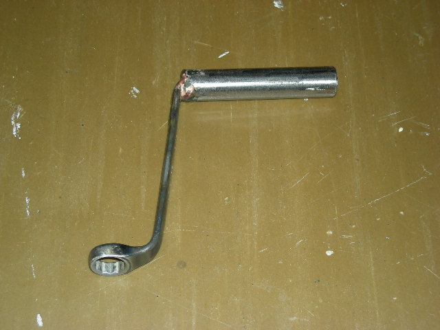

А именно для работы с гайкой со стороны вентилятора.
Изготовлен из рожково-накидного на 12 путем перегибания с разогревом газосварочной горелкой. Рожковая часть отрезана. В качестве удлиннителя приварена трубка 16Х90. Общая высота ключа около 100 мм. Толщина стенки накидного кольца в самой тонкой части (углублении под грань гайки) должна быть не более 2,4 мм, иначе ключ подклинивает об корпус карба.
Ключ подгонялся на двигателе 40 л.с. с карбюратором К-133.

Респект. Когда у меня был К-127, я тоже много парился с заворачиванием задней гайки карба.
