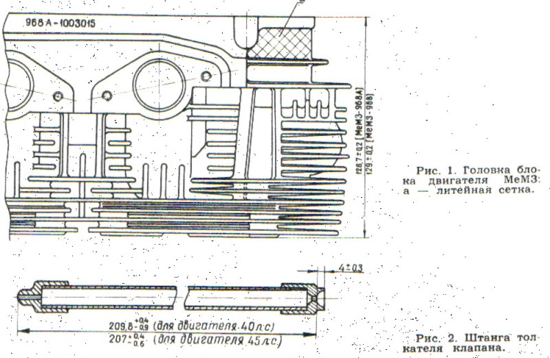

О различим в головках двигателей МеМЗ
Многих наших читателей, владельцев; «запорожцев» которые уже задумываются над ремонтом своих машин модели «966», интересует, в чем разница между 40-сильным двигателем МеМЗ-968 (от модели ЗАЗ-966) и 45-сильным МеМЗ-968А (от модели ЗА3-968). В частности, не всегда легко различить головки цилиндров, а при покупке запчастей это «первое дело». Поэтому мы пригласили на сегодняшнее заседание «Клуба» Н. Н. СТРЮКА, инженера Мелитопольского моторного завода с тем, чтобы внести ясность в этот вопрос.
Хотелось бы предостеречь владельцев «968-й» модели от весьма простой и потому досадной ошибки при ремонте двигателя. Надеемся, что до этого еще далеко, но если придется столкнуться с такой работой, имейте в виду, что головки цилиндров от 40-сильного (МеМЗ-968) и 45-сильного (МеМЗ-968А) двигателей нетрудно перепутать. В чем же разница?
На 40-сильном моторе степень сжатия составляет 7,2 единицы, а на 45-сильном — 8,4. Таким образом, у МеМЗ-968 объем камеры сгорания 42,8—45,0 см3, а у МеМЗ-968А он, естественно, меньше — 34,75—37,25 см3 Соответственно высота головки у 40-сильного двигателя равна 129±0,2мм, а у 45-сильного — 126,7±0,2 мм. Так что, если есть возможность тем или иным способом проверить этот размер, то вы избавлены от ошибки.
Но как их различить внешне? Может случиться, что при покупке детали на ней не окажется соответствующей отметки или бирки, а проконсультироваться будет не с кем. В таком случае осмотрите головку и найдите в ее верхней части отлитый номер детали: для 40-сильного двигателя 968-1003016-А, для 45-сильного — 968А-1003015 (рис. 1). Если номер трудно различить, обратите внимание на литейную сетку с высотой выступов около 1 мм, хорошо заметную по всему контуру, в верхней части детали. Если сетка есть — головка устанавливается на 45-сильный двигатель со степенью сжатия 8,4, головка без сетки предназначена для 40-сильного двигателя со степенью сжатия 7,2.
Доведется покупать к 45-сильному мотору штанги толкателей — помните, что их длина составляет 207,0 +0,4 - 0,6мм (рис. 2), в то время как у 40-сильного - 209,8 + 0,4 - 0,9мм
Почему на двигателе с более высокой степенью сжатия потребовались укороченные штанги? А потому, что при увеличенной степени сжатия свод камеры сгорания, а вместе с ним и вся головка приблизилась к поршню. Вместе с головкой на два с лишним миллиметра опустилась и ось коромысел. Следовательно, расстояние между плечом коромысла и осью распределительного вала также сократилось. Перестановка штанг 40-сильного двигателя на 45-сильный и наоборот не допускается, хотя винты коромысел позволяют отрегулировать зазоры между их носками и торцами клапанов.
Дело в том, что при такой перестановке регулировочный винт необходимо ввернуть почти на 3 мм, а тогда перекроются маслоподводящие канавки регулировочного винта и отверстие в коромысле и прекратится доступ масла для смазки валиков и коромысел. Последствия — их преждевременный износ. Это обстоятельство следует иметь в виду тем владельцам 40-сильных «запорожцев», которые по случаю ремонта двигателя решили поставить новую головку 968А-1003015, но оставили прежние штанги
Для сокращения номенклатуры деталей завод внес за последнее время в конструкцию 45-сильного двигателя МеМЗ-968А некоторые изменения головок цилиндров и штанг толкателей. На этот двигатель, начиная с заводского №124620, устанавливаются унифицированные штанги толкателей длиной 208,9 — 210,2мм, такие же, как и на 40-сильный двигатель МеМ 3-968.
Указанная унификация получена увеличением высоты верхней части головки 45-сильного двигателя с размера 126,5—126,9 мм до 128,8—129.2 мм, при этом увеличилась высота стойки крепления валика коромысла и глубина ее гнезда под валик.
Поэтому владельцам автомобилей ЗАЗ-968 при проверке или мелком ремонте 45-сильных двигателей необходимо обратить внимание на заводской номер. Если он окажется более 124620 — длина штанги должна быть 208,9 — 210,2мм, ну а если номер меньше — тогда она должна быть 206,4—207,4 мм; само собой понятно, что перестановка штанг с 40-сильного двигателя на 45-сильный не допускается.

а как понять вот это .для 45-сильного — 968А-1003015 (рис. 1).

Царь просто Царь писав(ла):
Очепятка Crying or Very sad , для 40 и 45-ти сильного мотора головы одинаковые , щас поищу выписку из мануала и выкину .
