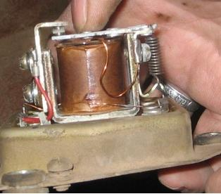

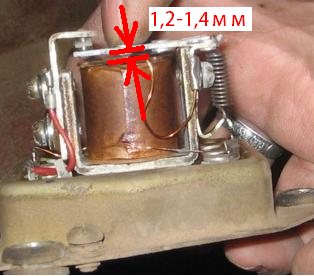

Подскажите пожалуйста как настроить зазор между якорьком и сердечником реле-регулятора, который должен быть 1,2-1,4мм.
Покажите на фотографии где мерять щупом пры настройке.
Зарание спасибо.

Якорек - подвижная пластинка с контактом, которую ты держишь пальцем (на фото). Сердечник - штырь, который торчит из середины катушки под якорьком. Замеряется зазор при отпущенном якорьке под ним. между ним и сердечником. Выставляется перемещением (не помню, подгибом или отворачиваются 2 винта) неподвижного контакта, который сбоку от катушки (в виде буквы "Г"). Контакты перед этим нужно аккуратно зачистить.

Ясли я правильно понимаю то надо регулировать етот зазор.
Спасибо за помощь.

Ну да, только при отпущенном пальце)))
