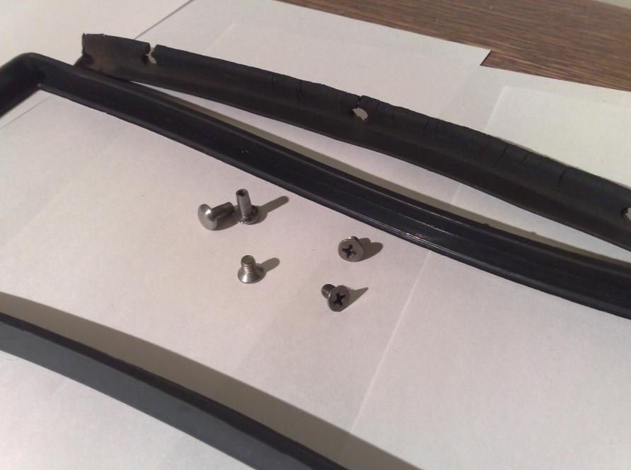

при разборке на покраску своего 966 выдрал с корнем свои старые растрескавшиеся уплотнители форточек...буду заливать вместо уплотнителя стекольного герметика,закрывать форточку придавая форму уплотнителя,но не до конца что бы потом уплотнялось лучше когда дожимаешь а по моменту высыхания обрезать и подгонять гермет...новые найти нереально..другого варианта не придумал...
