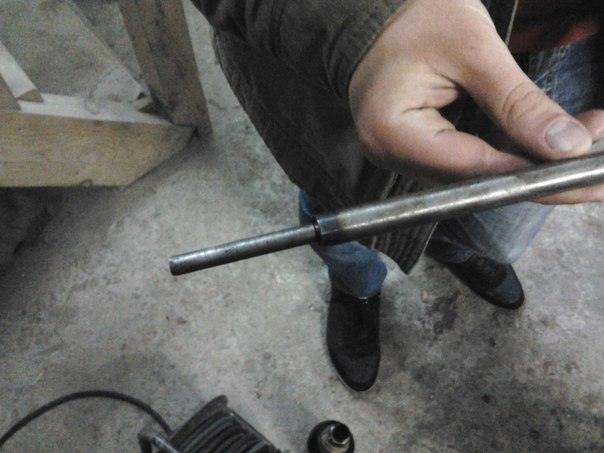

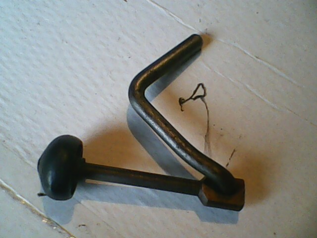

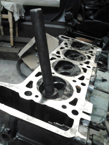

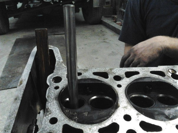

1. Приспособление для притирки клапанов
2. Приспособление для запрессовки сёдел клапанов
3. Приспособление для выбивания направляющих клапанов (На щет зазовских голов хз можно ли их выбивать на вазовских головах их такой штукой выбивают)
4. Приспособление для разворачивания сёдел клапанов (Впускного и выпускного).

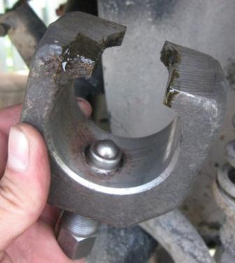

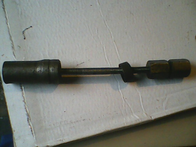

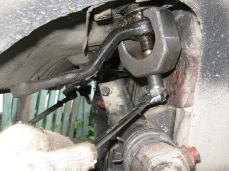

Съемник втулок рычагов передней подвески. Кто-то спрашивал, а загрузка фото не работала в тот момент.
Повідомлення: 10319
ПовідомленняДодано: 10 Січень 2014 16:25    Заголовок повідомлення: Відповісти з цитатою
это только одна деталь от сёмника Cool
Barbarossa
НашКузьмич
Зареєстрований: 23.01.2009
Повідомлення: 3187
Моє авто: ЗАЗ-965А, ЗАЗ-968М
ПовідомленняДодано: 10 Січень 2014 19:16    Заголовок повідомлення: Відповісти з цитатою
Но самая главная. Остальное- упорная шайба с гайкой. Остального не было, к сожалению.

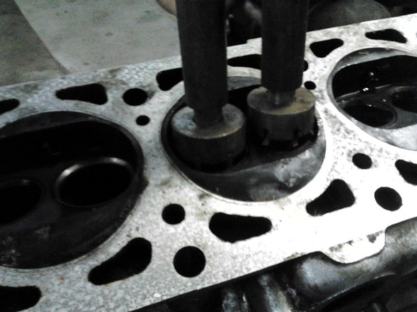

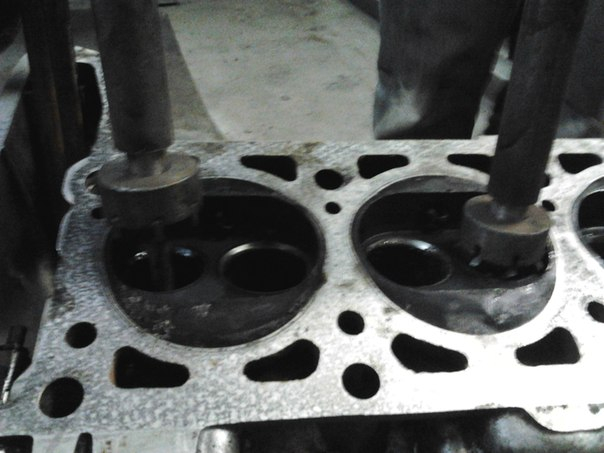

Дык вот...

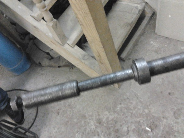

Сам инструмент

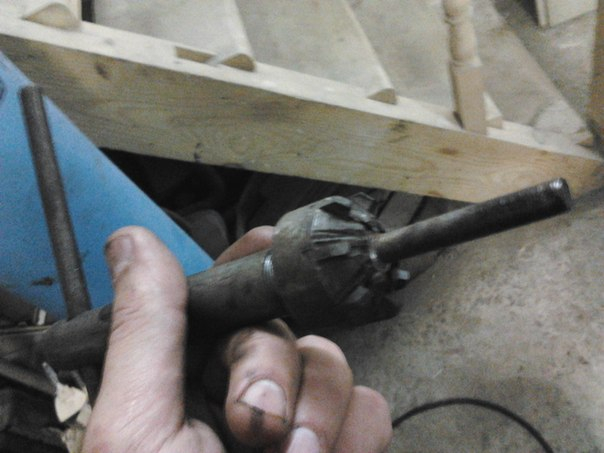

Его рабочая "головка" Wink2
В тупую сточенный болт
Переходной элемент состоит из поршня рабочего цилиндра тормозов подходящего диаметра с насаженной, подходящей, гайкой для НЕсоскальзывания основного инструмента
Имеется банка с обычной смолой для приклеивания клапана к "поршеньку".
Делается все это просто. На "поршенек" ложим кусочек смолы, тарелку клапана греем над любым источником тепла, например газовая горелка, паяльная лампа и прижимаем к поршеньку. Ждем охлаждения и "приклейки" Wink2
После охлаждения одеваем на шток клапана подходящую пружинку, что-бы на пружинке клапан стоял от седла на расстоянии 5-10мм.
и вставляем "бутерврот" в направляющую клапана в голове.
Далее я думаю все поймут возвратно-поступательные движения
такой приспособой
Ну, кахта так Wink

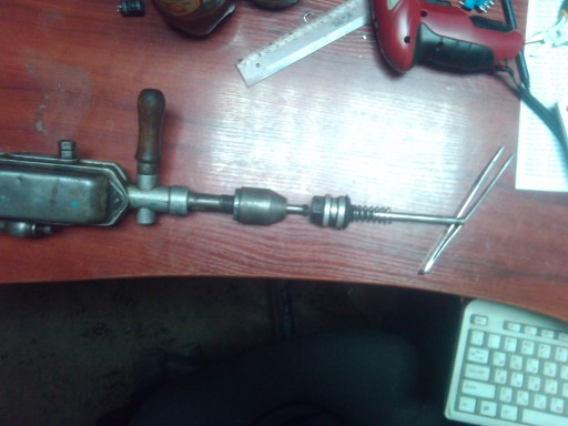

А я прадедовским коловоротом крутил

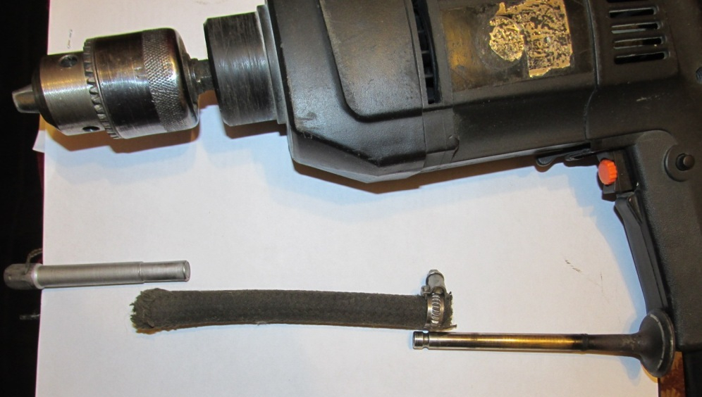

ПовідомленняДодано: 03 Лютий 2014 07:54    Заголовок повідомлення: Відповісти з цитатою
Вот моё чудо техники, кусок бензошланга даёт гибкость, хомутом зажимаю клапан. В патрон дрели зажимаю переходник для головок из набора этой дрели. Переходник хомутом не зажимаю, при большой нагрузке он просто выскакивает, что позволяет притирать ласково.

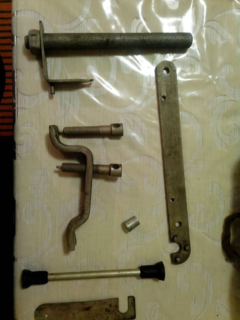

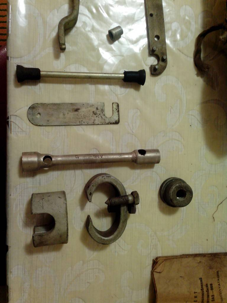

Мне был подарен сотрудником вот такой набор
Повідомлення: 10319
ПовідомленняДодано: 13 Лютий 2014 17:07    Заголовок повідомлення: Відповісти з цитатою
У меня тоже такой есть Cool

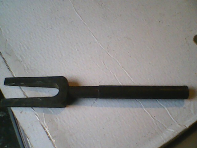

$lavka писав(ла):
снимаю сошку
Не надо использовать вилку для снятия сошки, ты портишь алюминиевый корпус редуктора и посадочное место сальника. Я применяю съёмник от копейки.
МАСТЕР
DaYa
Зареєстрований: 10.08.2009
Повідомлення: 1520
Звідки: Днепропетровск
ПовідомленняДодано: 14 Лютий 2014 01:33    Заголовок повідомлення: Відповісти з цитатою
и как?
kubanoid
Зареєстрований: 12.03.2006
Повідомлення: 1057
Звідки: Краснодар
ПовідомленняДодано: 19 Лютий 2014 17:01    Заголовок повідомлення: Відповісти з цитатою
DaYa писав(ла):
и как?
Да он по сути не отличается от съемника сошки в подаренном тебе комплекте, но ИМХО в ЗАЗ-комплекте съемник замкнутой конструкции, меньше шансов на поломку. Я такой юзаю, удобно Laughing
