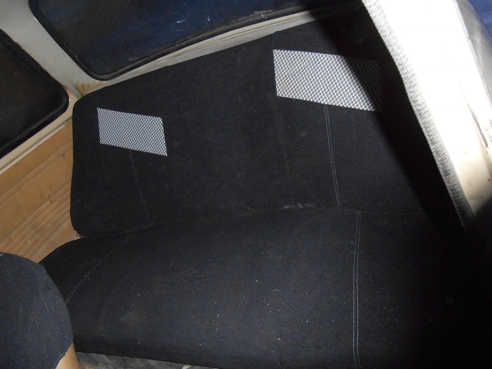

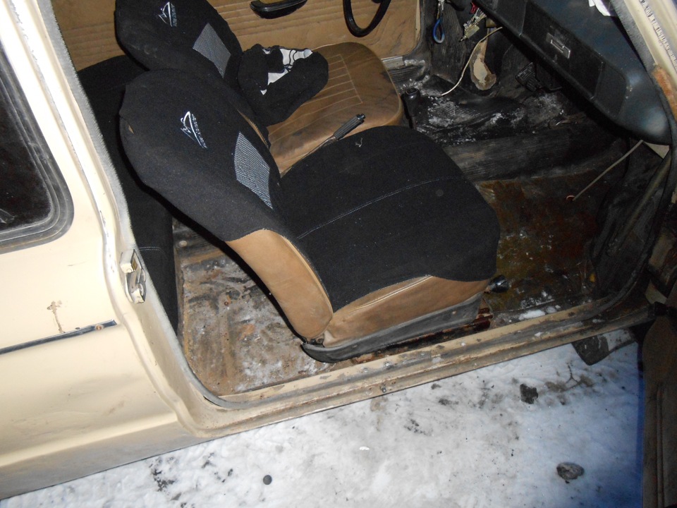

Добрый вечер ,форумчане! Сегодня с машиной ничего толкового небыло сделано разве что фонарик в салоне Как обычно завел заз прогрел катнулся , думал начать готовить зимние колеса на зад но так и не начал поздно было. печку сделать не смог(не накаливается ни сама свеча ни другая спираль? в чем дело ума не дам , но иногда печка розжигается.
Еще чтото меня заволновал вопрос по поводу расхода , за 3 дня езды съело 10л вроде не успел накатать ста километров , но и блин не засек пробег. завтра если будет время попробую измерить расход подключением бутылки 1,5л вместо бензобака. Но тут вот что меня еще настораживает: перед тем как поставить машину обнаружил что из стыка глушителя на дальнем правом цилиндре текло чтото ,пятно протянулось до стартера , но на масло это не похоже мне кажется что может это бензин не до конца горит и вытекает в трубу, но машина вроде как не подтраивает ! думаю завтра проверить свечку заменить бронепровод.
Еще блин меня чтото удручает двигатель , машинка вяловато едет , заводится нормально работает хорошо без стуков КШМ но блин както плохо обороты набирает под нагрузкой или мне просто кажется это после того как слез с ваз 2114, подумываю возможно на пропуск компрессии из под левой головки, тк там нету одной шпильки с краю (шпилька ремонтная куплена надо ставить) Возможно надо найти компрессометр и померять компрессию но об этом уже завтра буду соображать. Еще надо бы и масло поменять а то ему уже с 6 лет и маловато его в моторе.
Кто подскажет какие профилактические работы можно провести с машиной тк она до того как поехать стояла около 6 лет в гараже.
Еще тут назрели вопросики подойдут ли чехлы от ваз классики на сидения заза . Тут думаю все о салоне , разодраные кое где коврики грязные сидения и карты , думаю карты вот помою на сидения чехлы или мыть , но пол пока думаю не делать а просто снять всю резину и оставить лиш ту которая под ногами сделать ее съемной чтобы вытряхивать снег , а все из за того что не знаю стоит ли зимой обмазывать антикорозийкой днище , предварительно ободрав его

У меня на бывшем стояли седла от космича на родных салазках. Тут ведь другая система складывания, не как у таврии или восьмеры. Едиственное я с пасажирского подголовник снял, чтоб дальше откидывалось, а так думаю оба можно приколхозить, чтоб откидывались
