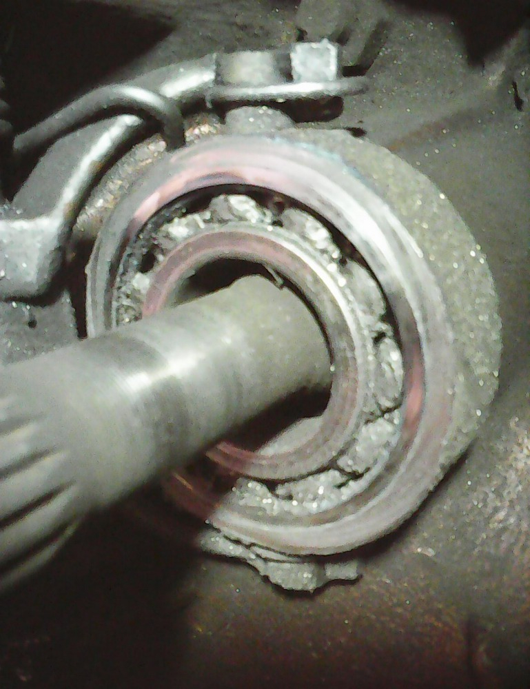

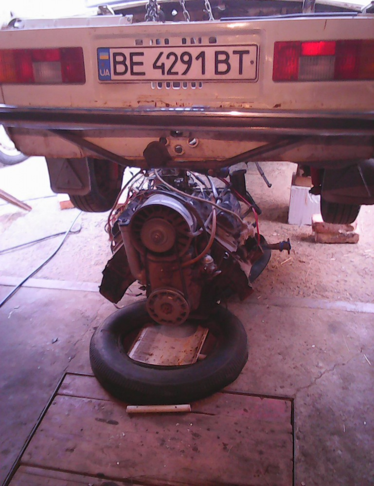

"комеди рамзес" - недолго музыка играла (с апреля, т.е.) - опять кончились переключение передач!
Во психу "Да шож такое!???" был снят агрегат и.... к ранее выполненным работам претензий нет - нашли обломатую лапку корзины Crying or Very sad
замены ей не было, проще оказалось привезти с базара корзину в сборе. Новая она или реставрированная... ч.е.з...., но контргайки на регулировочных винтах были не контренные ранее и ведомый диск глаааааденький - аж сверкает (типа - нехоженный).
Все это - "вселяет и обнадеживает", но вот.... выставить после посадки корзины на маховик сакраментальные "52мм" не вышло - удалось достичь только 55 в любой плоскости и между ними.
Там еще возникли кое-какие движения по моторному отсеку, кароч - агрегат еще не возвернут на свое место и ждет завершения работ, но, пользуясь обстоятельствами, возник вопрос:
- насколько критично не получить при регулировке рекомендованные букварем "52мм"? (корзина - брак(менять?) или, как вариант - перебрать "из двух - одну".....) или таки оно "буде жити"?

В общем - агрегат вкинул на место, завел, поехал и на 55мм.. Все несоразмерности также выбраны регулировкой штока РЦС - все нормально: и переключение и плавность трогания (диск сцепления, естественно, тоже поменял - на старом уже половина пружин болтались в гнездах, как говно в проруби)

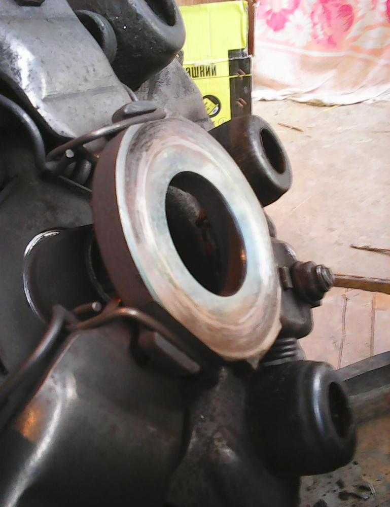

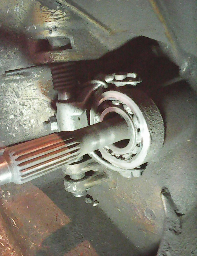

А при разборке выявлено:
- поломалась одна, и была уже на грани поломки вторая, лапка корзины;
- выпершим концом лапки сломало ухо вилки выжимного подшипника,
- выжимной перекосило и так он еще какое-то время, бедняга, мучился и работал, пока окончательно не кончился,
- пробег корзины составил ок. 6 тык.,
- корзина с базарчику, гайки были не контренные (типа, значит - "новая", не Б/У).
Отходила, явно, маловато....
М/Б причиной тому не выставленные "52 мм" (при регулировке удалось получить только 55)?
Или "оно щас все таки запчасти" (из сыртса)?
Разруливание проблемы:
С "центрального складу" выдрали с б/у КПП рычаг и вилку, поскребли по "приданному" и сусекам - накопали Б/У корзину и выжимной и вкрячили все это на место "потерпевших" - "ще походить".
На этот раз "52" выставили "как в аптеке", посмотрим как оно будет, (да и детали не новодел - что "вселяет и обнадеживает")
