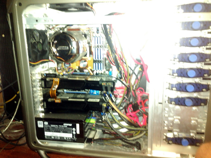

достался мне старый комп, 200% рабочий, так как он при мне последний раз работал. из особенностей 2видеокарты GF GTX 280 по 1 гигу каждая и по 2 DVI соответственно у каждой (куда тыкать монитор? ) 8 гигов памяти DDR3 проц не знаю, жесткий 3х500 Gb, ах да, блок питания 1000Ватт !!!
вобщем я его забрал, снял винты и отдал их хозяину, он там с них что-то слить хотел, а я тем всеменем выскреб оттуда 10кг пыли, повыкинул пару дохлых кулеров ,поменял пасту п=на проце итд, все собрал на место, вот сегодня и винты воткнул - а он не работает.
то есть БП запускается, а проц не крякает, на клаве лямпочки не блымают, и кулеры видеокарт стоят на месте.
Видюхи/память снимал, вроде все на месте.
гиде копать, або я не сильно в них волоку. но он 300% рабочий, и стоил многа денех раньше )))

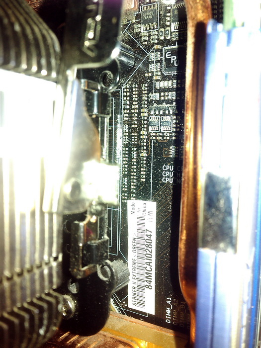

Вот что еще. У тебя на материнке там встроенный экран пост-кодов. Посмотри на каком этапе букаффки/циферки тама замирают и все станет понятно. По крайней мере мне, когда ты скажешь эти показания.))) И с того момента можно будет уже начинать плясать.
А материнка у тебя на 775 сокете, который, при всей своей расчудесности, был (и остается и даже его потомки остаются) редкостным говном из-за продуманного чем угодно, но не головой метода крепления кулера прямо к текстолиту платы. Он при неумелом или грубом подходе выгибается и дорожки, проложенные на внутренних слоях платы, лопаются. И единственным дальнейшим методом использования такой убитой матери становится лишь имитация мишени в тире.

2 планки памяти что-то паршивые, снял вроде грузится, нео теперь все запускается и говорит что сбой меню загрузки, копаем дальше.
Да, прям к материнке, точно, еще и весит этот радиатор ого-го!!! размером чуть ли не с горшок 30-ки )))
