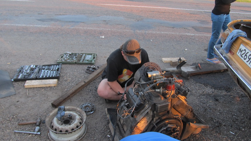

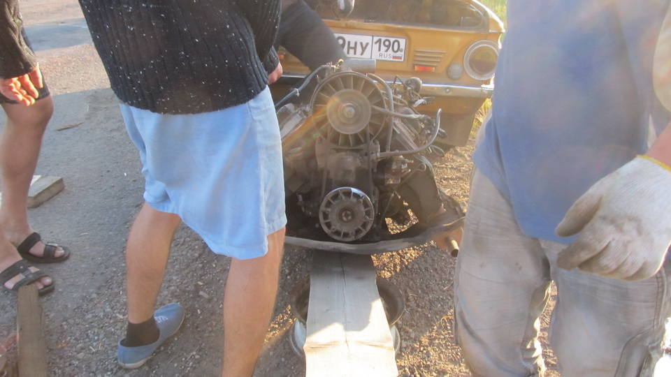

Как пример сказанному фото, как я понимаю, по дороге из Карпат:
1.Снять
2.Сделать
3.Поставить
ПовідомленняДодано: 31 Липень 2013 00:28    Заголовок повідомлення: Відповісти з цитатою
Не хватает фото "извлечь" Laughing

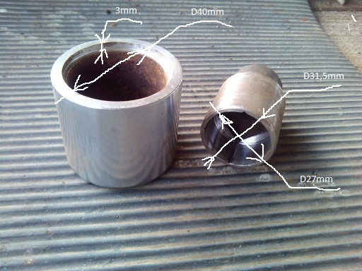

"Съемник" сайлентов из того, что в гараже валялось...
1. Берем поршень с суппорта 08. Обрезаем торец где ставился манжет и протачиваем внутрянку в диаметр 40мм и глубиной 3мм.
2. Берем любую головку, с наружкой 32-35мм и протачиваем её во внешний диаметр 31,5мм. Внутренний проходим сверлом 27мм на глубину 15мм.
Далее под пресс или в хорошие тиса. Все вылазяет как так и надо Wink
Модифицированную голову использую и для запрессовки. Пробовал насквозь шпилькой и гайкой выдавливать- не получилось.
Резьба рвалась и сама шпилька.
Как-то так Twisted Evil

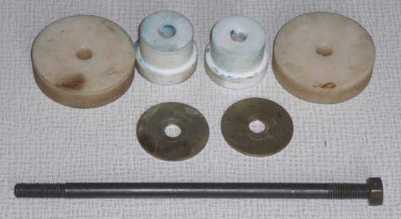

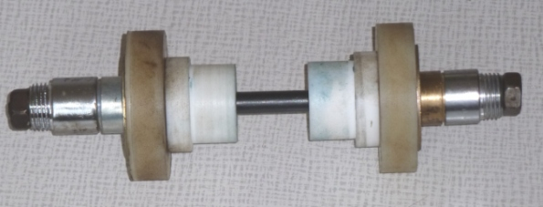

Когда добрался до обслуживания задних подшипников, вспомнил, что было не совсем просто вставлять сальник, когда давно занимался передним колесом - ровно вставить, стучать по какой-то оправке. (Стучать вообще не люблю.)
Лёжа на диване представил, а потом соорудил вот такое
Ось - ремонтная шпилька цилиндров двигателя, гайки М10, шайбы стальные, две толстые шайбы из капролона (диам. 65), две втулки из фторпласта (какие были возможности, из того и сделал. Можно всё цельное, если есть из чего. Для компенсации длины оси вообще водопроводные втулочки взял). Меньшие диаметры втулок (34,9) - направляют в подшипники, на больших диаметрах (42) надеты сальники (вроде бы понятно без дорисовки).
В общем, оба сальника вошли просто и быстро при завинчивании гайки - значительно дольше писался этот текст. Уверенно рекомендую.

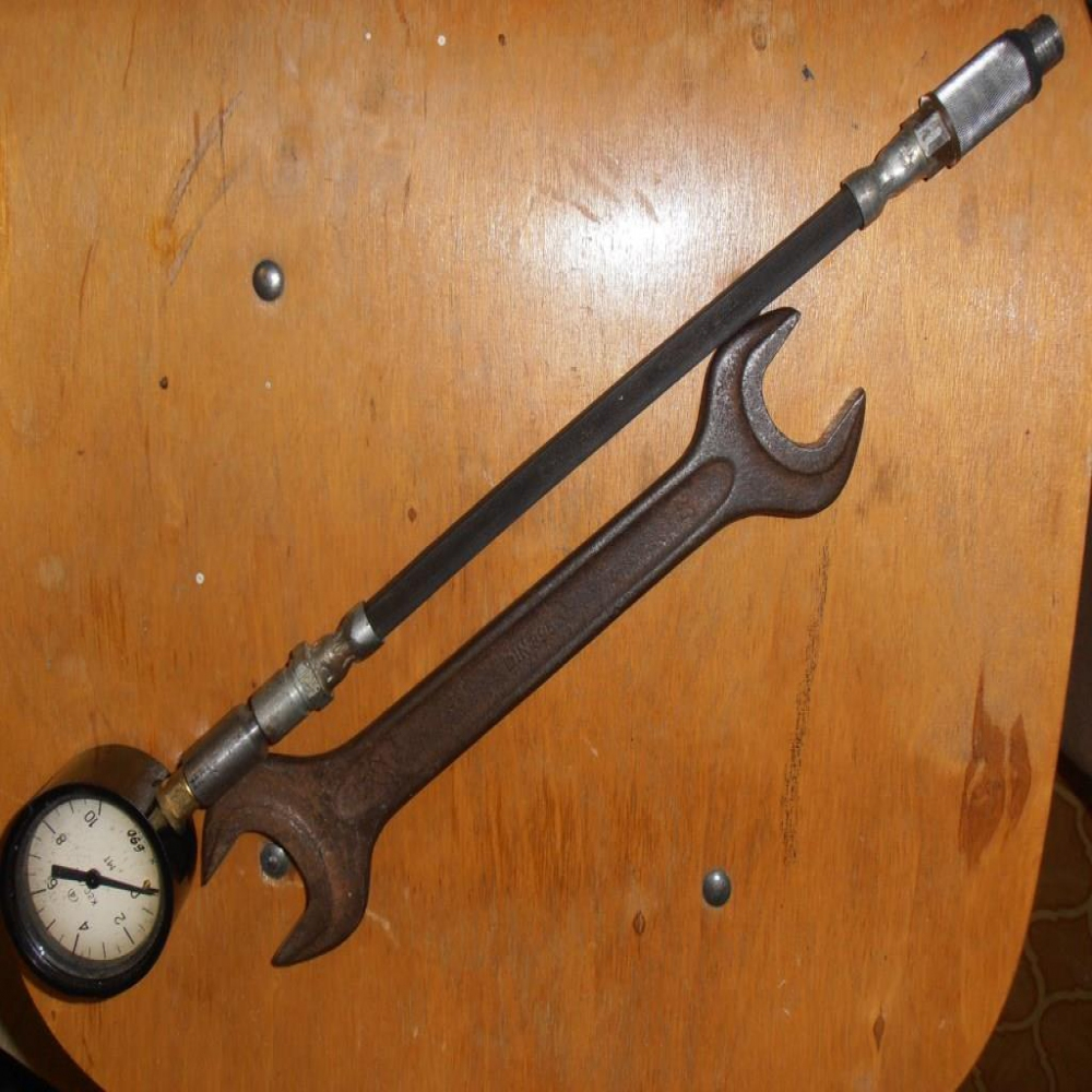

Из тормозного шланга от копейки сделал компрессометр
обратный клапан сделал из шарика, но он похоже туговат, на рабочем моторе показало 5,5 атм. манометр исправен, кто делал похожие девайсы, какой конструкции клапан использовали?
Pasha.F
Зареєстрований: 22.01.2012
Повідомлення: 140
Звідки: г.Донецк
Моє авто: ЗАЗ-968М
ПовідомленняДодано: 15 Липень 2017 23:51    Заголовок повідомлення: Відповісти з цитатою
Золотник и латунная часть соска авто камеры, припаять и все. И обратный и сбросной клапана в одном лице.

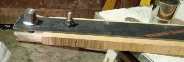

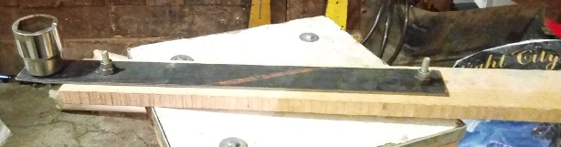

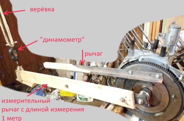

В этот раз не удалось найти на 5 минут динамометрический ключ на 30 кг*м. Но получилось выточить "квадрат" на 3/4" для самодельного воротка (ворота) к головке "на 36". Прикрепил этот "квадрат" к имеющейся стальной полосе толщиной 3 мм (лучше бы 5, но что было...). Эту шнягу двумя болтами М8 к досточке длиной немного больше 1 м. И эта конструкция выдержала затяжку болта маховика с моментом 32 кг*м. Измерял момент непосредственно на длине рычага 1 м бытовыми электронными весами (безмен) до 50 кг. Подвязал его нетянущейся верёвкой к "потолку", угол между измерителем и рычагом 90 градусов, сам почти повис на другом рычаге из уголка (раньше его применял при затяжке фирменным ключом). В общем, получилось вполне конкретно.

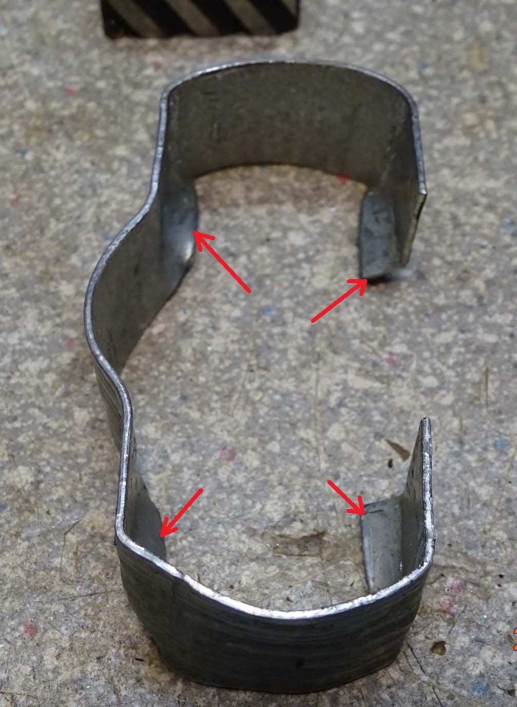

Приспособление для установки полуосей:
Внешний вид. Загибы показанные красными стрелками это упоры, что бы оправка не проскальзывала через сухари и спадала с другой стороны:
ПовідомленняДодано: 02 Лютий 2023 00:13    Заголовок повідомлення: Відповісти з цитатою
Paul R-0707 а что,с этим какие-то проблемы?сколько ставил полуоси в коробку-всегда пальцами справлялся.
