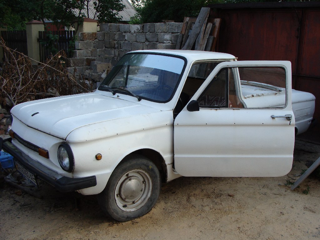

То что предстало моему виду было немного ужасно. Кузов был завален мусором, весь Жуж покрыт сажей(рядом с местом где он стоял находиться террикон). Мы затолкали его на место где у нас будет гараж(есть там ворота и фундамент).

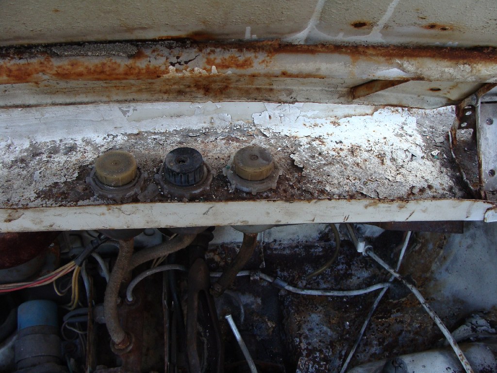

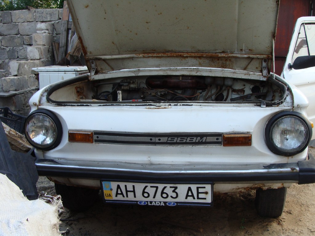

1. Не работает габаритный и ближний свет на фаре с водительской стороны.
2. Не работают стоп-сигнал, левый боковой и передний поворотник.
3. Дворникам пришёл логический конец.
4. Рабочий Цилиндр Сцепления в нерабочем состоянии.

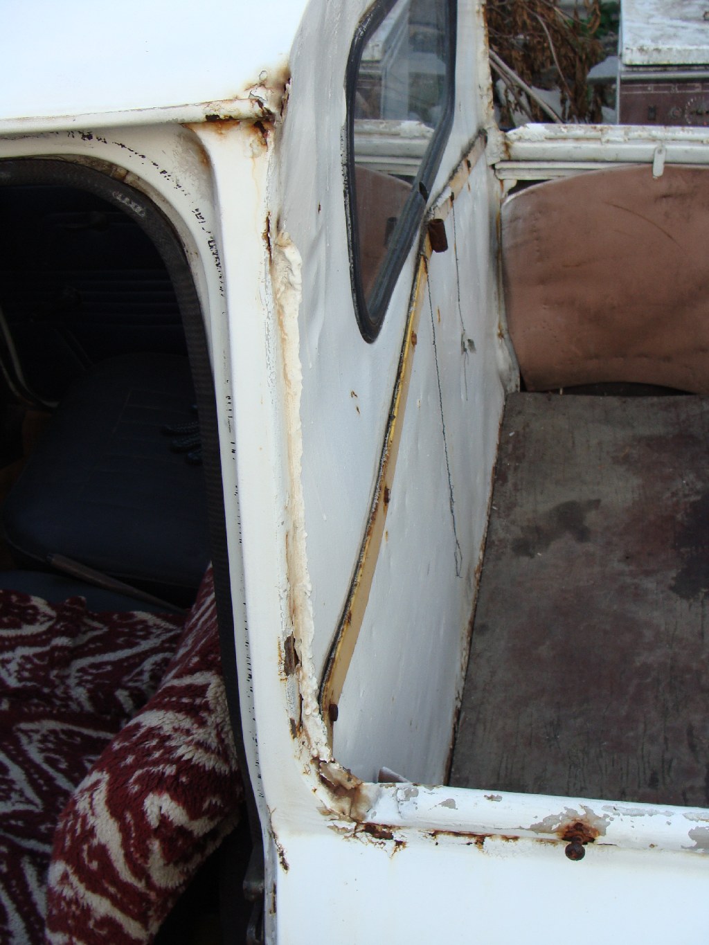

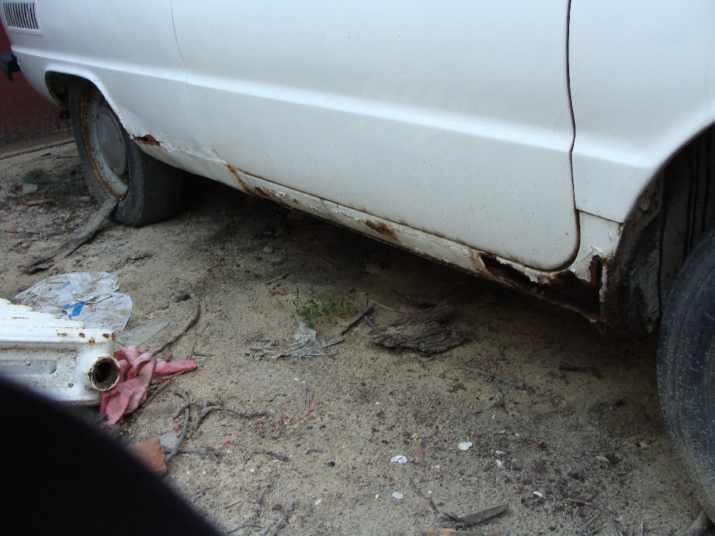

5. Ржавчина на кузове. Есть две дырки. В салон попадает вода с кузова и из под багажника.
6. Нет ни одного предохранителя, одни перемычки.
7. В салоне нет ремней безопасности(Жена настаивает на их установке, а так как ездить будет она или отец(у меня пока прав нету), нужно что-то придумывать).
8. Течёт вода с боковых окон(уплотнители никакие).
9. Дверь водителя очень туго открывается, и закрывается только с содроганием всего «Пикапчика».
10. Замок зажигания это «бубен шамана», что бы завести нужно накинут проводок, а что бы заглушить откинуть проводок.
11. В кузове нужно сделать стенки, а то очень много грязи забивается.
12. Сломалась кнопка сигнала.

4. Уничтожение ржавчины.
5. Заварить две образовавшиеся дырки.
