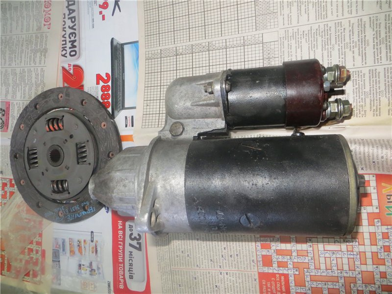

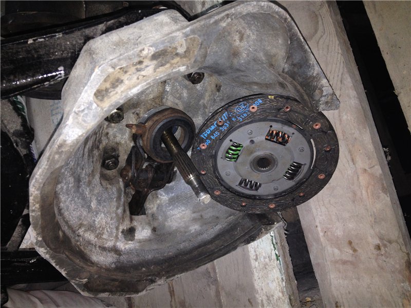

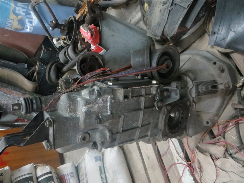

Двигатель - в процессе сборки, из тюнеха облегчил шатуны прим. до 50 г. Распилил перемычку под среднюю опору и вкладыш крайней опоры вклеил наглухо на герметик для цилиндрических соединений. По коробке дал иномарочный демпферный диск сцепления и проточил под него первичный вал.

А можно поподробнее про демпферный диск сцепления? Какие были переделки и от чего он? Насколько мне известно, никто еще не подобрал импортных аналогов, которые ставились бы на 30-ку без переделок

ПовідомленняДодано: 07 Вересень 2014 19:11    Заголовок повідомлення: Відповісти з цитатою
Sashasalo
Диск от какого-то фиата, покупался давно. Инфу нашел на ЗАЗ форуме, где - не помню. Он не значит-но больше в диаметре - прим. на 2 мм. Должно работать.
