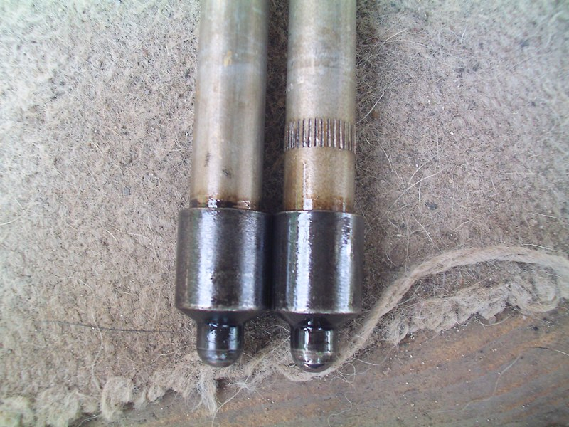

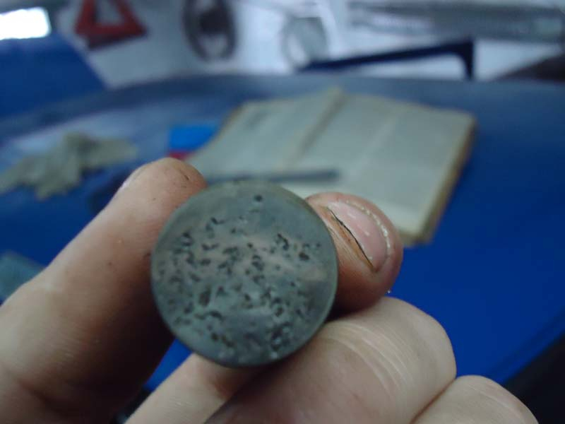

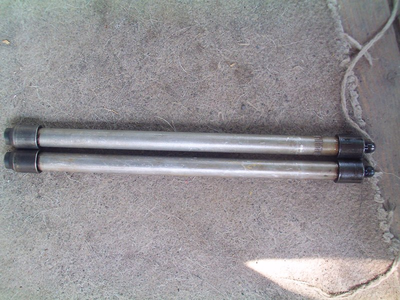

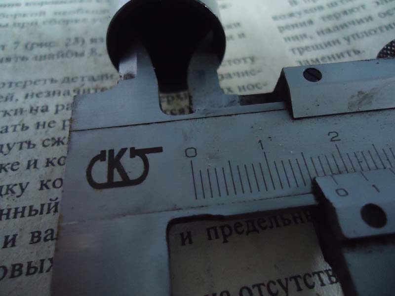

 Теперь к вопросу. Выкрошилось донышко впускного толкателя, хотел заменить, но не тут-то было. В моторе установлены не понятные толкатели, которые мне одному индетифицировать не возможно, в каталогах похожи на те которые стояли в 968 М 005 и то вроде те, а вроде не те. Штанги толкателя стоят все короткие (с деревянной палочкой внутри) по колпочкам различий нет.
   Различие только  в насечке.
 А вот мои толкатели
 Сравнение с стандартными толкателями сороковки
 Вот такая лабуда....
 Может у когго есть толкатели с тридцатки и с  966, хочется сравнить и до конца индитифицировать их происхождение и выпускались они серийно?..

				| Даниил aka Дядька предлагает поставить серийный комплект с заменой штанг толкателей, мысль хорошая, только вот напрягает то, что 30% деталей мотора чем нибудь да не сходятся с серийными экземплярами,  вследствии этого и переживаю, вдруг расположение каналов другое, или слишком узкое, ( а на толкателях смещение масло подающий отверстий)

 Меня беспокоит расположение масляных каналов в блоке, боюсь не соосности канала в блоке и толкателе. всё таки мне кажется, что с 966 должны подойти, только нужно, их сравнить...
 Дань, поищи книжку там, где про деревянные палочки в штангах описано, и про цитируй плиз.
 [img]
   Только досмотрел, что не обозначил где какие:  слева стандарт, с права мои непонятные.[/img]

				| у меня был мотор 72 года, там все тоже самое. и головы были "двухшпилечные оси коромысел" такие-же штанги и толкатели, я менял парно, то есть штанга+толкатель от соответствующего набора

				| Это первые моторы 40 после 30 , то есть в 40 есть 'элементы' 30 ИМХО
 Раз мотор разобран и есть другая 40 сделайте замер, но думаю что заменить на соответствующий комплект можно.

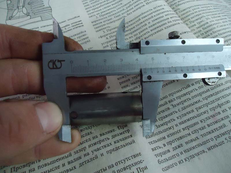

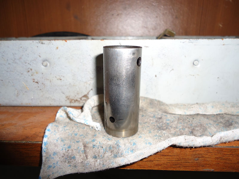

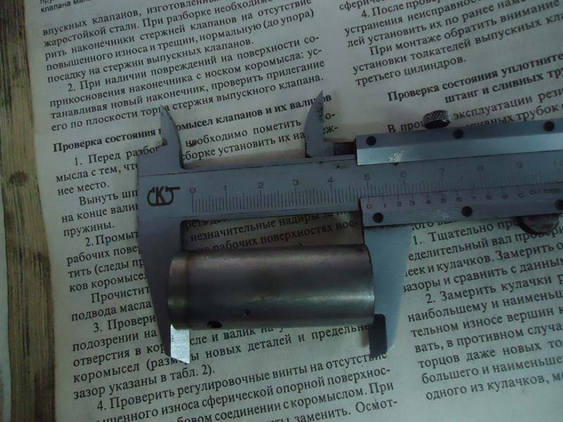

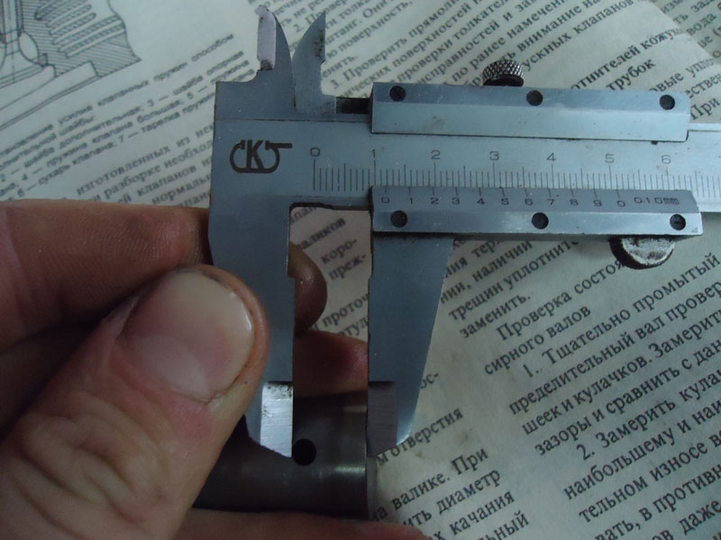

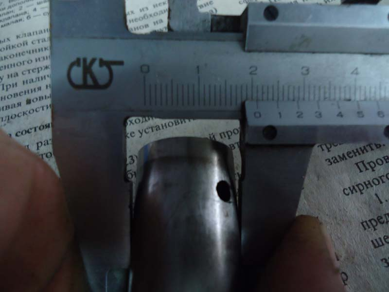

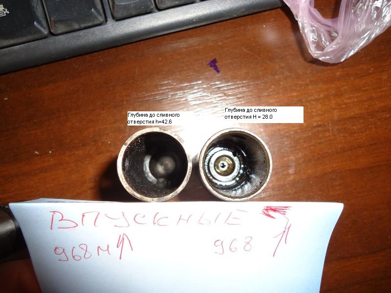

				| то  zazik_91
 Замеры сделал, см. Фото. А в блоке никак же не померять.

				|  Додано: 02 Березень 2013 12:33    Заголовок повідомлення: |     |
				| Уверен подача масла будет нормальная. Для уверенности сравни высоту штангы толкателя + сам токатель 968 и 968м.
