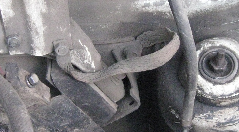

Когда ставили двигатель не забыли про массовый провод с кузова на движок прикрутить?

такого провода нет и небыло почему-то...откуда и куда вести?

Этот провод идет от кузова на двигатель. Как правило, короткий толстый провод одним концом под креплением подушки двигателя к кузову, другим - к поперечине, на которой висит двигатель, которая крепится к соединению коробки и двигателя. Также нужно проверить крепление проводов к аккуму и массовый провод с аккума на кузов. И особенно, если есть выключатель массы.

madman нет не перепутана полярность,спасибо сейчас проведу)

Провод "масса" с двигателя на кузов.
