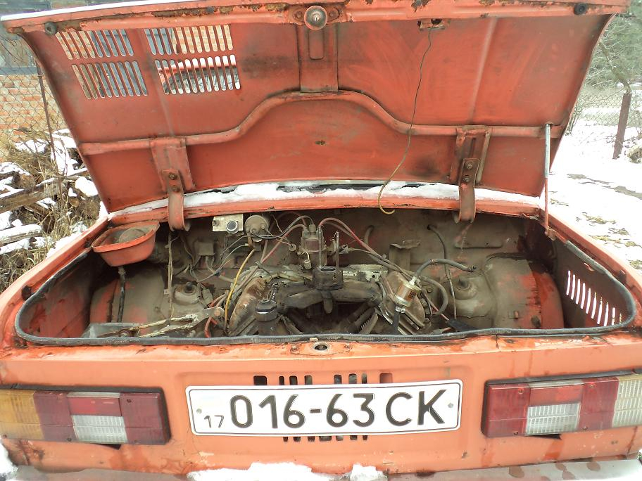

Второй мой автомобиль, был мне подарен осенью 2012.
Когда его забирал- АКБ не было, приехал он домой на тросе.
Поставил батарею, влил бензина, почистил бензонасос (бывший хозяин говорил что глохнет когда нагреется, я подумал почистить насос, оказалась сломаная пружинка).
Завелся отлично, по двору покатался немного, посмотрел на мотор, и мне его стало жалко его насиловать, решил почистить.

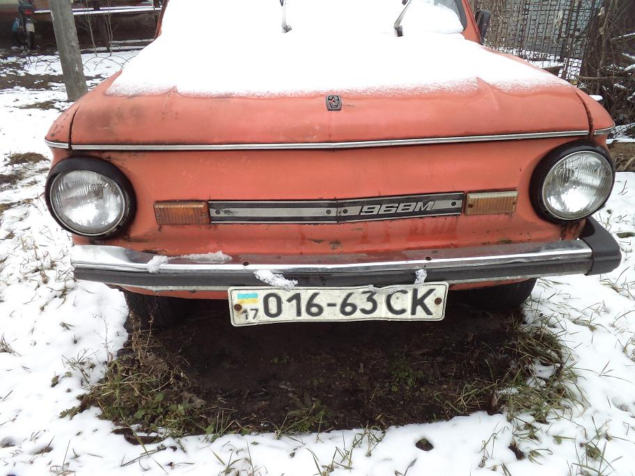

на улице весна 2013

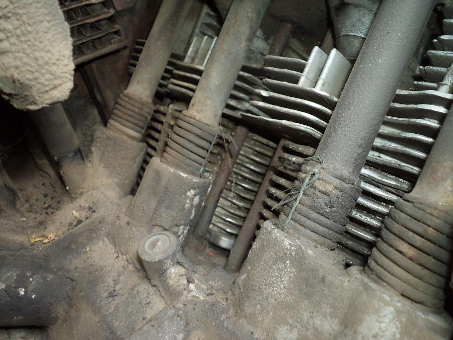

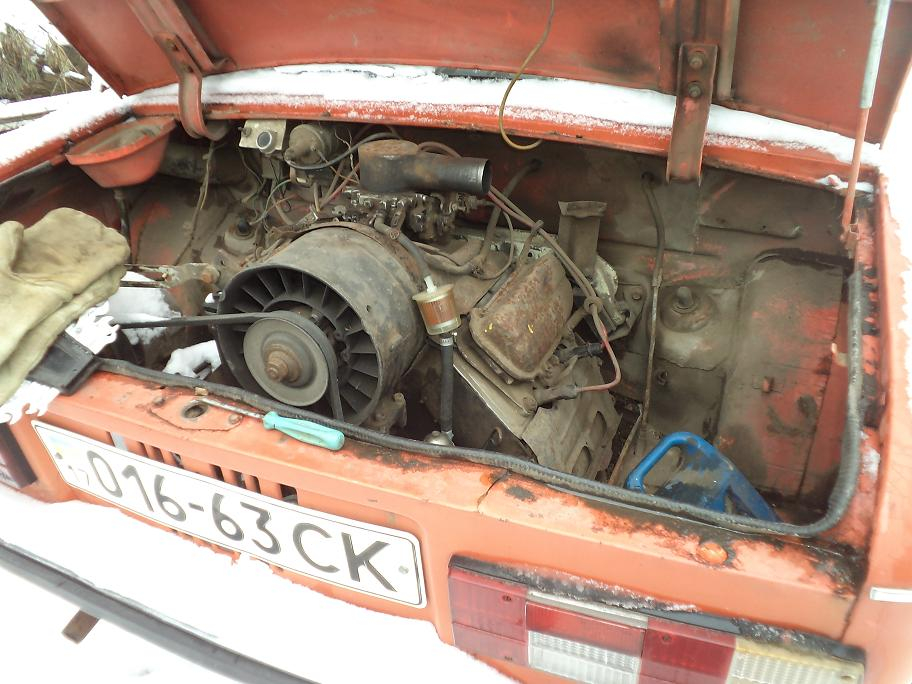

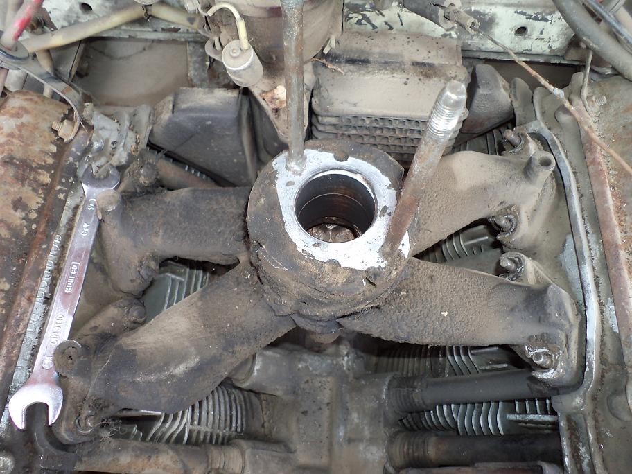

снял карбюратор и генератор, на пауке грязь со стороны вентилятора в два пальца, а со стороны радиатора почти чисто

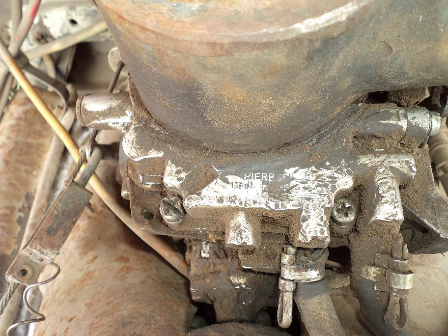

стоит на нем какой-то пиербургер, в интернете говорят что надежный карбюратор

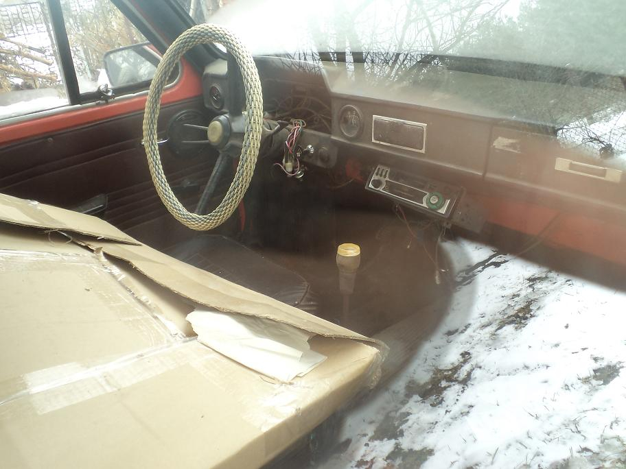

если интересно в салоне, плетеный кожух на руль, магнитола и 2 динамика, стопы возле заднего стекла

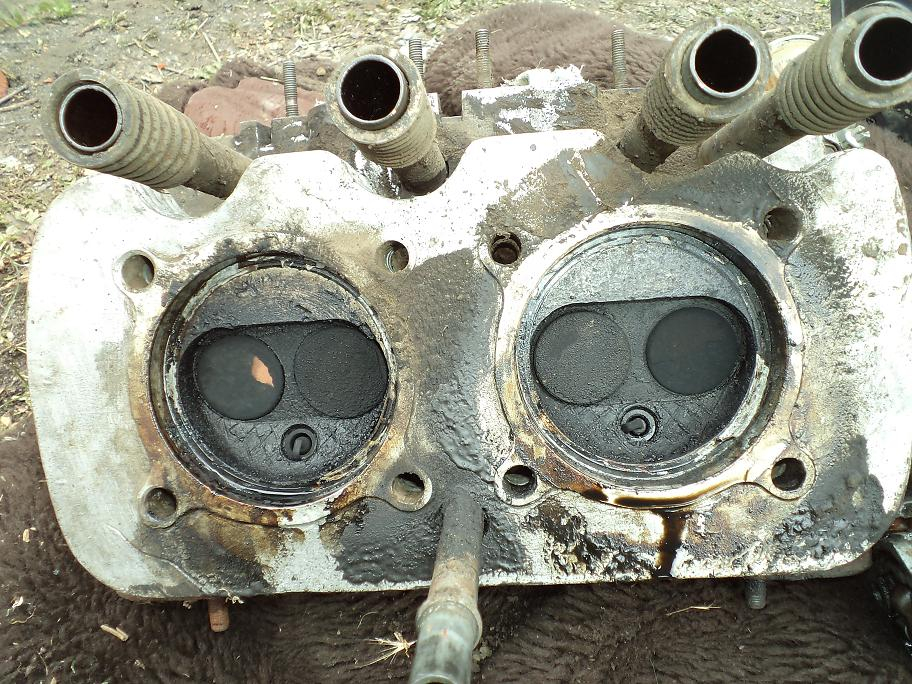

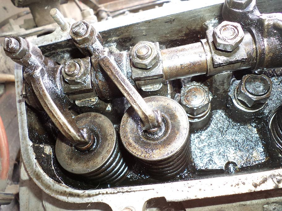

когда ставили головы - пружины фиксировали капроновой ниткой

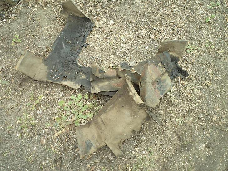

ГРМ грязноват немного

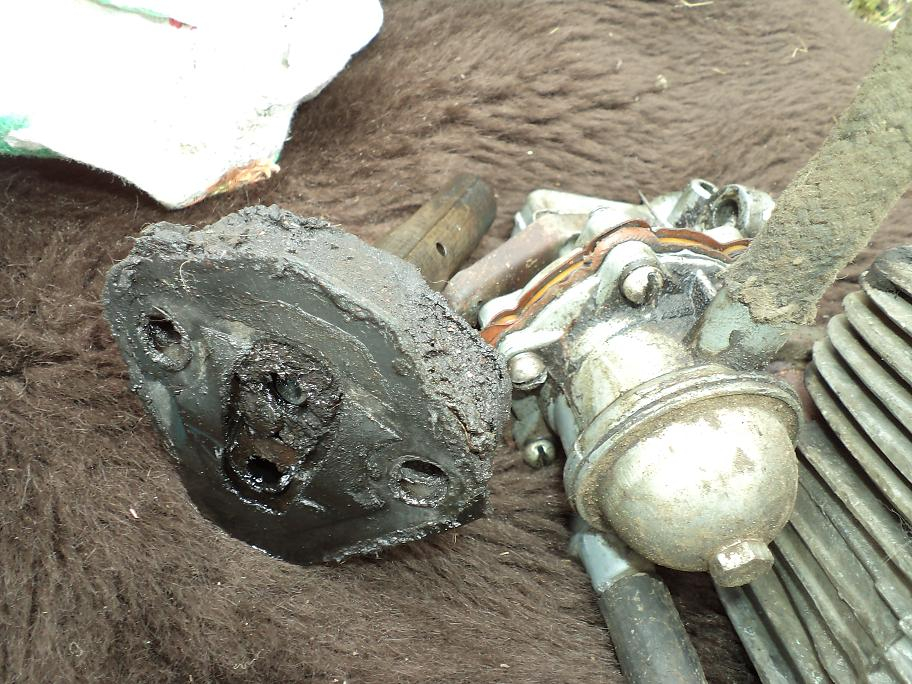

место бензонасоса все в каке
Евгений2011
Зареєстрований: 29.08.2012
Повідомлення: 287
Звідки: чечелеве, кременчугский р-н, Полтавской обл., Украина, Европа, Евразия, Земля
Моє авто: ЗАЗ 968 М, ЗАЗ 968-005, ЗАЗ 968МБ, маПед Карпаты - 2 штуки
ПовідомленняДодано: 15 Червень 2013 19:08    Заголовок повідомлення: Відповісти з цитатою
прокладки все превратились в кашу

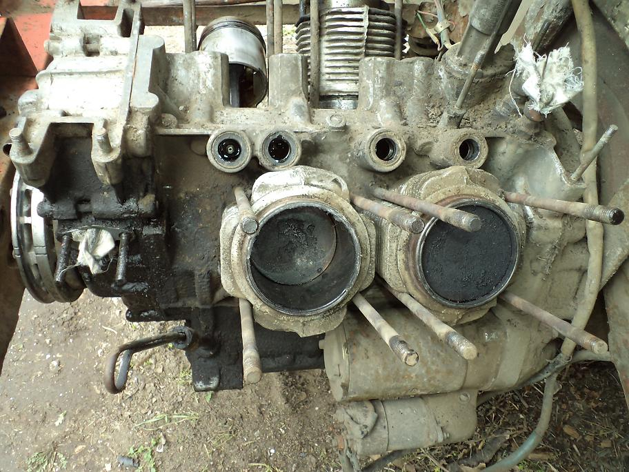

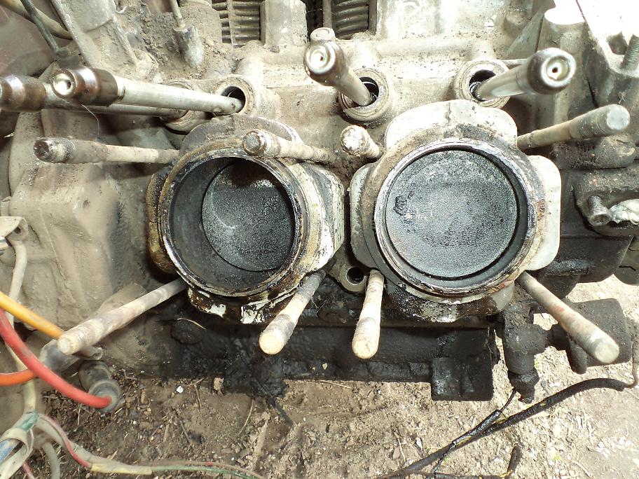

на третьем поршне окаменелость внушительных размеров, ели сошкреб

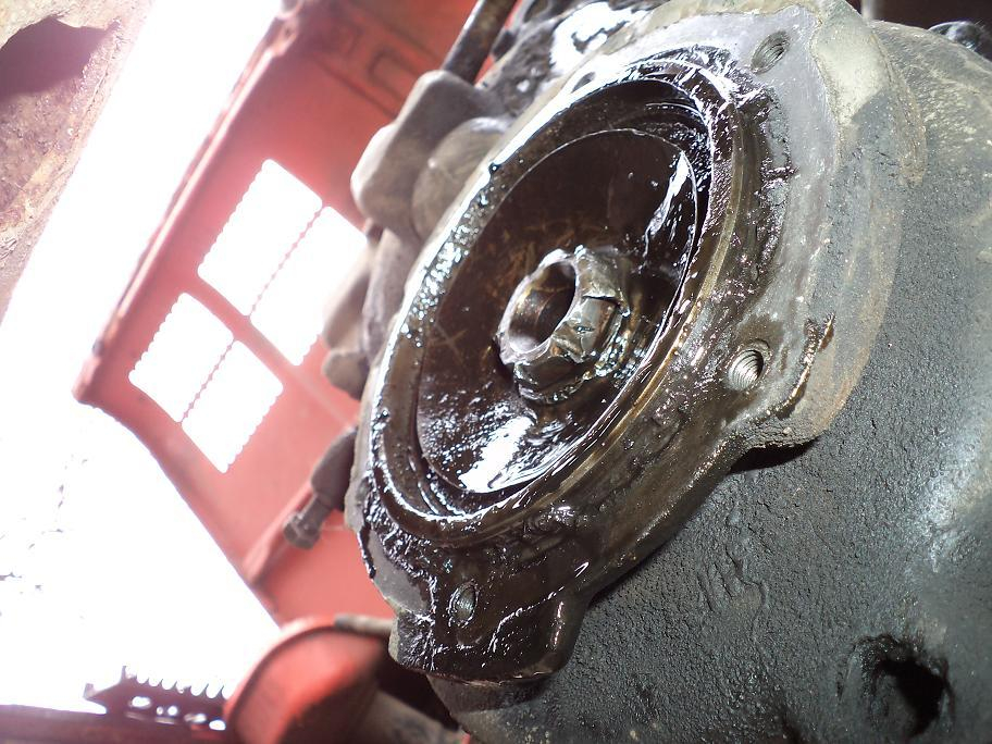

удивило что центробежный масло-очиститель был не полностью забит

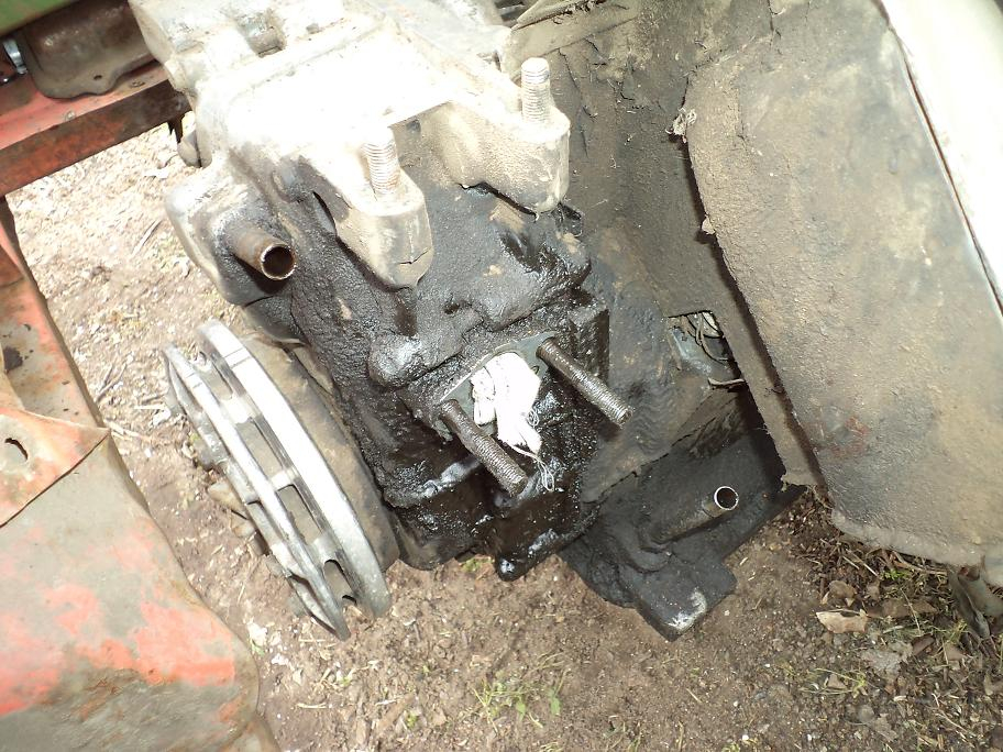

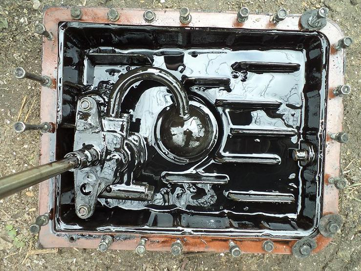

гламурный поддон с насосом
