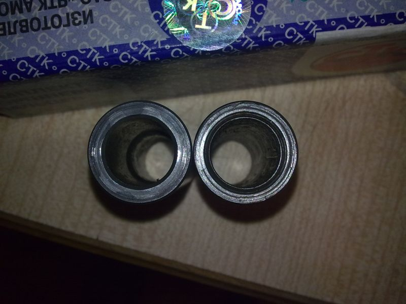

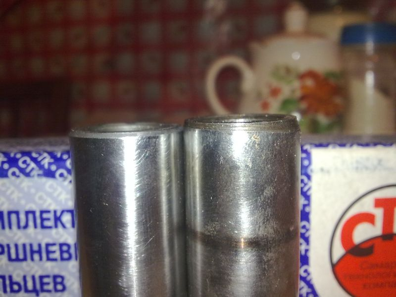

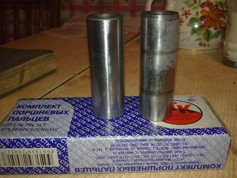

Знайшов тему де одобряли ставити інші пальці
dedushka писав(ла): |
Добавим в девайсы пальчики поршневые к 40-ке?MAXX дал добро.
Двигатель ЗМЗ-406(Волга, ГАЗель)-- размер, увеличение по группам, цветовая маркировка--один к одному.
Производитель--ЗАО "ЯТК АМО ЗИЛ"
З.Ы. Ставлю на 82-ю поршневую.
Так які краще?
_________________ Green Seven |
