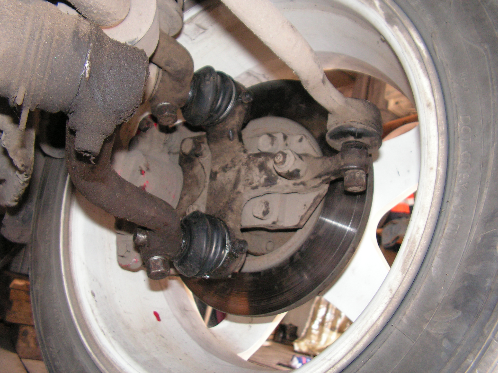

Принимаю заказы на изготовление деталей под дисковые тормоза ЗАЗ 968
https://www.drive2.ru/l/5244250/
- Разгиб рулевых тяг
- Доработка поворотных кулаков под установку задних ступиц 2108
- Доработка задних ступиц ЗАЗ под разболтовку ВАЗ
- Пластины крепления тормозных суппортов

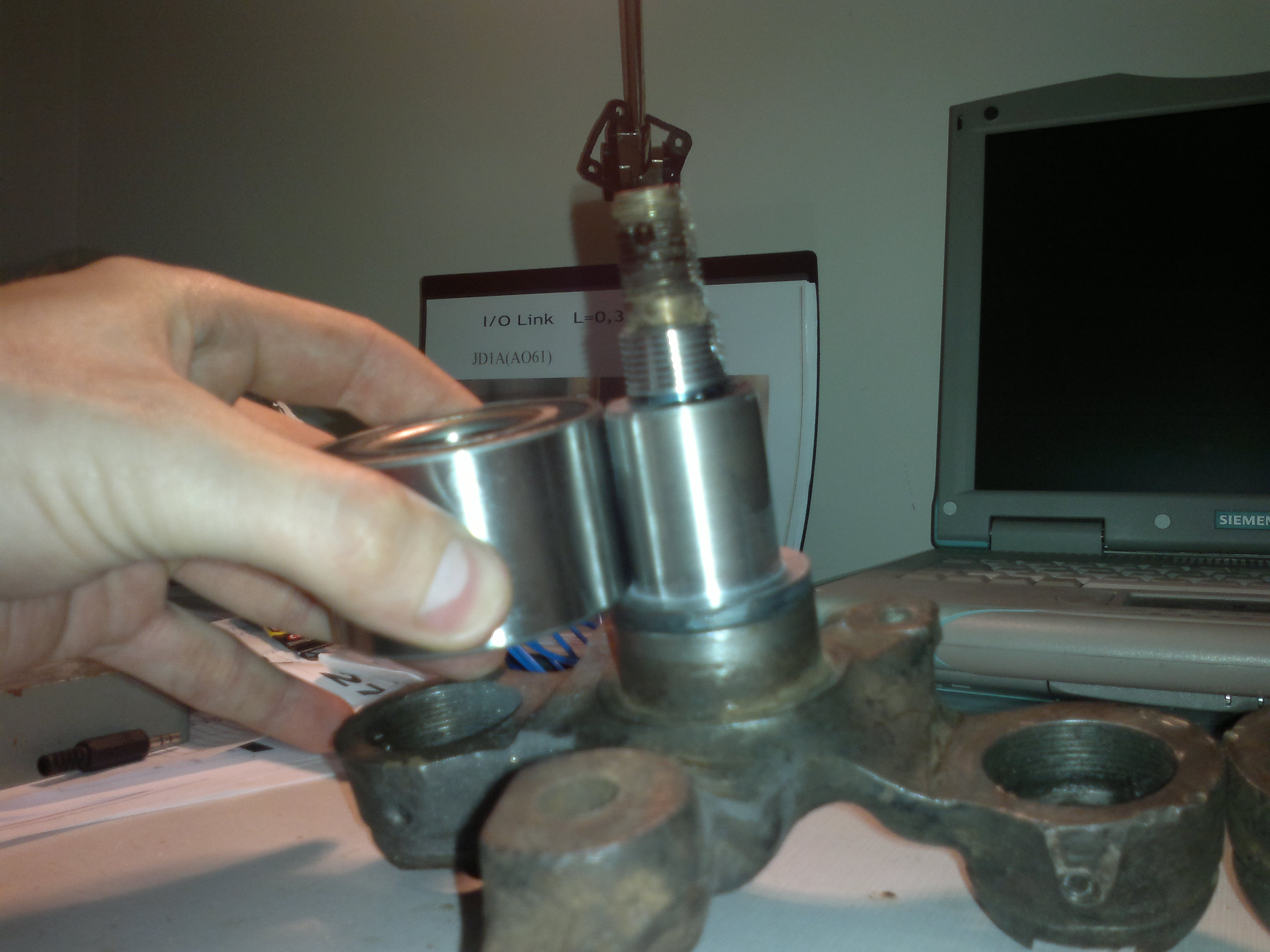

по ступицам 2101: дело не в надежности, а в наличии биения после обработки. я уже это сто раз объяснял в соответствующей теме. прелесть 08 ступицы в том, что она остается заводской (снять буртик под барабан - это не существенно)
так что, лучше освой изготовление втулок под 08 подшипник и ступицу. и проще, и дешевле. и кулак снимать не надо

| По поводу задней ступицы. На мой взгляд напрессовка грибка-это так же бюджетный, надежный и простой способ изготовления ступицы. |
если уж прессовать фланец - то не снаружи, а изнутри. чуть сложнее делать, но намного прочнее конструкция

зачем при таком ценнике покупать ступицы и дорабатывать их, не проще их делать с нуля из куска металла, должно дешевле выйти, а то у тебя доработка выходит дороже чем в магазине они стоят, хотя там все го то надо проточить 2 посадочных места под подшипник, кольца за час можно 100 наштомповать, темболее на ЧПУ, как то не логично получается
и в чем смысл делать их на чпу, там любой токарь на универсальном станке справиться, чпу это станок для крупных объемов, а не для единичной детали, наладка времени займет больше чем изготовление (отсюда наверно и цена такая)
ктому же в етих чертежаз ошиьки, посадка под подшипники должна быть с гарантированным натягом а не по h7 как написано, второе большое кольцо не надо изготавливать с такой точностью, там самое главное не диаметры а толщина и паралельность двух торцов. Если наружный подшипник просадить глубже то и надобность в маленьком колечке вобще отпадает
вот почему я говорю включайте думалку, не все что лежит на форуме есть правильное и годится к повторению. Много первоначальных чертежей которые потом дорабатывались но не выкладывались в том виде в котором должны быть
