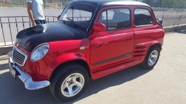

для разогрева суну сюда фотку:
такой красавец-агрегат продаётся у нас в Ташкенте. Давно продаётся, поскольку стоит 3500 убитых енота.

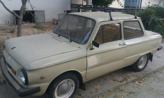

Но топик не о нём. А вот об этом ведре с гвоздями:
Мой товарищ хочет купить этот бежевик. Ладно, на каждую машину найдётся свой хозяин. Каждую можно починить, и довести до ума.
Короче суть такая. Моему другу захотелось Запорожец. Я говорю: "дождись как на рынок выбросят достойный аппарат за приличные деньги. И купишь и будешь радоваться." Так нет же, ему захотелось именно этот бежевый. За который просят... 700уе! За этот металлолом! Объясняю. Лично смотрел его, и увидел:
1. Самодельный (!!) карбюратор. Из... жестяной банки с под консервы. Замазанный сверху каким-то дерьмом (герметиком).
2. Подкрашено авто эмалью не автомобильной (!), а обычной масляной. На фот видно. В том числе весь багажник внутри так же замазан белой эмалью, а не мастикой как желательно.
3. Все тяги в багажнике (рулевая и тормозной цилиндр в частности) ржавые настолько, что кажется лежали под водой. Т.е. не просто на металле проступают следы ржавчины, а ржа сыпется кусками как каша.
4. Крепление амортизатора переднего колеса. Из багажника видно - тот кусок кузова, к которому крепится амортизатор - проржавел вокруг. Т.е. амор может отвалиться с порядочным куском кузова. А когда он отвалится при движении, вся передняя подвеска полетит к чертям.
5. ...И всё остальное что я не заметил)

...продолжение) Товарищ уговорил меня ещё раз съездить посмотреть этот бежевый. Чтоб я сам порулил. Ну чтож, порулил. Дым - черноватый. Четвёртая передача мощности совсем не даёт. У руля 35° люфт. Обе пружинки по бокам ручки КПП сломаны. Аккумулятор в багажнике, стоит в луже воды.
Хлопки раздаются - машину дёргает.
Сел за руль. Прокатился. Потом мой кент. Затем сел сам хозяин, поехал - ба-бах. Из моторного отделения раздался небольшой взрывчик. Коротнуло. Смотрим - ё-маё... У него все провода из электро-реле - без изоляции! Т.е. на проводах вместо резины, есть такая штука - ну знаете, как на бачке унитаза - на шланге сверху - железная оплётка. Железная, Карл! На всех проводах! Один проводок и коснулся корпуса реле. Бах. В итоге все провода из реле стали напоминать хорошо прожаренную курочку. Точнее чёрную, горелую.
Всё говорю, эта машина - точно не вариант. Найдёшь себе Зазик получше и подешевле.
