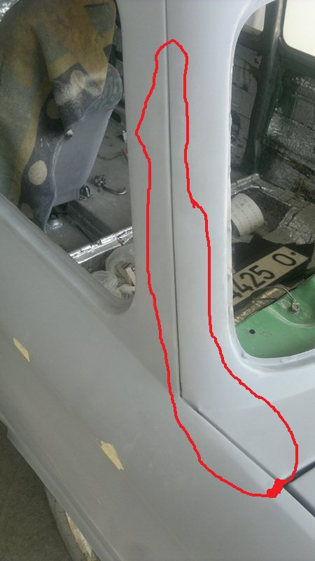

Готовлю машину к покраске. столкнулся с проблемой - со швами. Стоит ли их зашпатлевать? Не лопнет ли краска в местах где швы после последующих поездок?
Или стоит промазать их чем то? И чем если нужно?

Лопнет. Если очень хочется, то автомобильным герметиком, но и он может треснуть
Лучше шпаклюй авто и, если шпаклевка пропадет в шов, среж ее лезвием

Во-первых в этом месте треснет.
На герметике APP PU-50 краска не треснет.
Во-вторых шпатлевать швы это фу
Я стараюсь их прорезать по возможности на шпатле, если авто так поварен. Типа латка сплошная на два элемента, а должен быть чёткий стык деталей.
Короче.
Клеишь с двух сторон шва малярный скотч, замазываешь шов герметиком. Потом макаешь палец в растворитель, проводишь по герметику, чтобы он стал гладким и блестящим. Сдираешь скотч.
PROFIT!
