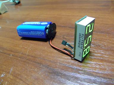

А еще лучше выйти на радиорынок и купить за полтос что-то типа этого
на DS1820, выковырять внутренность родного датчика и туда залить эпоксидкой ДСку. Вот и показания будут правдивыми до долей градуса

petertuning зачем тебе температура железа и что значит "знать примерно"?
Я же написал, выпотроши родной датчик, который в поддоне и вместо начинки залей туда эпоксидкой датчик, который идет с электронным термометром, делов на пол часа!
