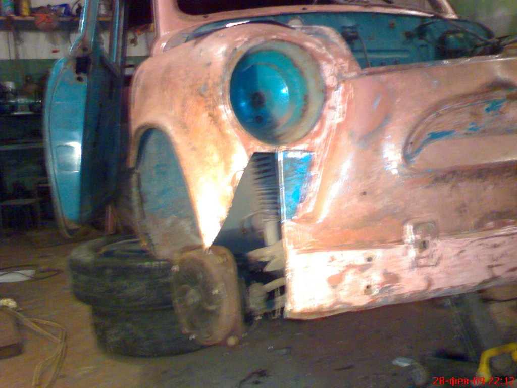

ПовідомленняДодано: 09 Липень 2009 17:02    Заголовок повідомлення: Відповісти з цитатою
думаю завтра выложу фото своего подопытного с заниженой приблизительно на 60-80мм подвеской причем ход подвески пострадал но остался не маленький!
как мне это удалось раскажу завтра!

Tarash
Зареєстрований: 01.07.2009
Повідомлення: 53
Звідки: kiev
Моє авто: 968 M
ПовідомленняДодано: 10 Липень 2009 15:48    Заголовок повідомлення: Відповісти з цитатою
ну отбойников передних уже нету так поэтому и стукать уже некуда.
Так я думал переваривая трубы торсионов на 23 мм поверив форумчанам
и вот он опустился на столько что шаровые рулевых тяг стали работать на полностью вывернутом режиме-то есть дальше по ходу будет вырывать
но это еще не все !!!
амортизаторы даже на не больших ямках и без пружин складывались до верхних пружинных чашек
пришлось переварить верхний торсион на 10мм назад, стало получше,
с пружинами где то 1 см ход подвески потом складывается пружина и удар в кузов
при этом задние аморы от 5 модели bmw
чашка пружыны на порядок выше нашей ,срезал пружину и стянул амор стальными тросиками через чашки
ехать стал устойчевее в разы кренов минимум! ЭТО ДРУГОЙ АВТОМОБИЛЬ!
КОНЕЧНО комфорта былого уже нет-
-в замен управляемость
и стуки передка и отбой задней стянутой пружины! удары в ямы!ЖЕСТЬ
И РЕШИЛ Я ЭТУ ПРОБЛЕМУ НУЖНО ВЕРНУТЬ И НИЖНИЙ ТОРСИОН НА 10ММ НАЗАД ТО ЕСТЬ ОТ СТОКА ПОЛУЧАЕТСЯ НЕ 2!!СМ И ТЕМ БОЛЕЕ НЕ 2,5!!!!!! А 1,5СМ БУДЕТ В ТОЧКУ ПРИ ТОРСИОНАХ НОРМАЛЬНЫХ СВЕЖИХ
И ЕЩЕ ОДНА ХОРОШАЯ ИДЕЯ ---!! ПЕРЕВАРИТЬ СТАКАНЫ В КУЗОВЕ НА ПОРЯДКА 5-6 СМ У МЕНЯ 6 СПЕРЕДИ И 5 СЗАДИ КАК ПО ОЩУЩЕНИЯМ ??? ПОДВЕСКА ЗАРАБОТАЛА ЗАД УЖЕ НА РОДНЫХ ТО ЕСТЬ АГАТ СПОРТ СО СТАНДАРТНЫМИ ПРУЖИНАМИ ПЕРЕД РАБОТАЕТ
НО ЕСТЬ ЕЩЕ ОДНО! ТАК КАК РЫЧАГИ ИЗ ПОЛОЖЕНИЯ (ВНИЗ) УШЛИ ВВЕРХ В ЯМАХ ОНИ КАК БЫ ПРИЖИМАЮТ ПРУЖИННУЮ ЧАШКУ К СТАКАНУ В КУЗОВЕ И УДАР
ПОЭТОМУ СТАКАН В КУЗОВЕ НУЖНО РАЗДАТЬ НА ГОРЯЧУЮ В ШЫРЬ НА +- 1 СМ АТЕПЕРЬ ВСЕ В МОЮ ГАЛЕРЕЮ НАЧИНАЮ ВЫКЛАДЫВАТЬ ХОТЬ ПОДВЕСКА ЕЩЕ В ПРОЦЕССЕ :lol: [/img]
