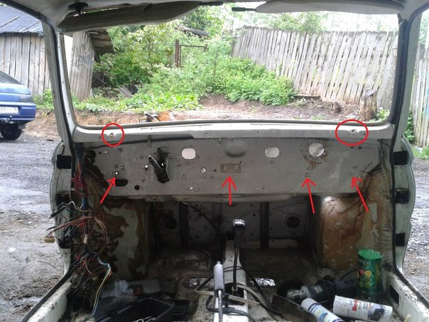

Если ещё актуально, то все точки креплений торпеды отмечены на фото, причём где кружки, то там гаечка под ключ на 8
С левой стороны что бы её открутить надо снять приборную панель, а что бы открутить справа. надо лезть через бардачок)
